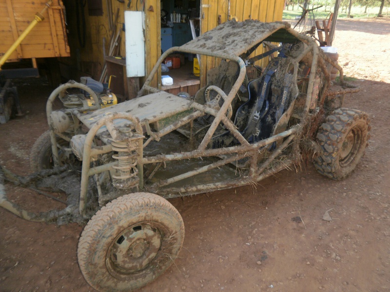

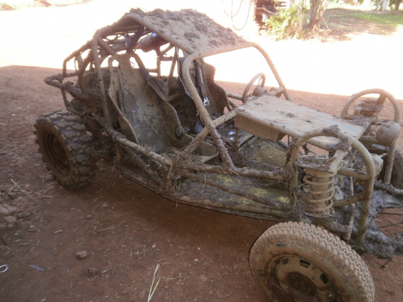

    Amaury RS
    4 Anexo(s)
    Minha gaiola depois de algumas modificações......... e depois de voltar de uma trilha.............
    Anexo 292555Anexo 292561Anexo 292562Anexo 292563
