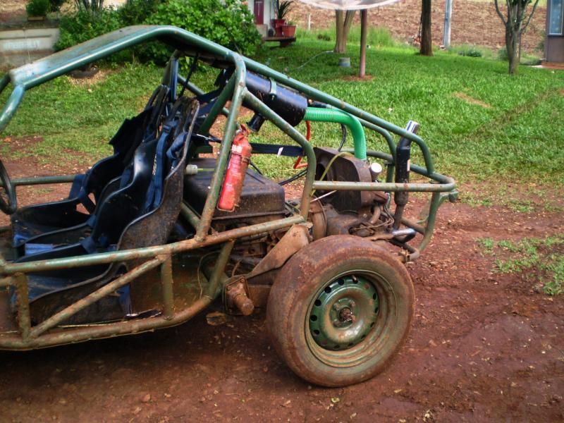

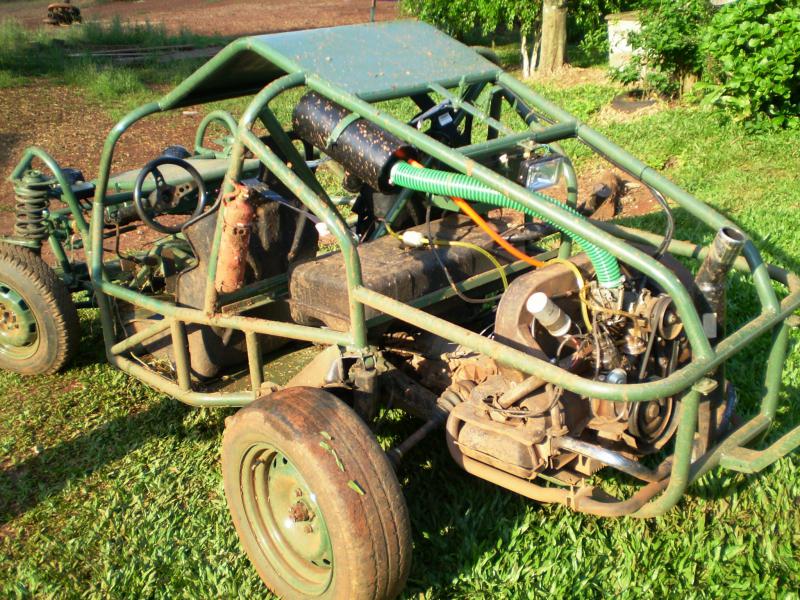

  • #44
    01/07/2010
    chapada/RS
    fotos e duvidas????
    fts da gaiola na atividade......finalmente
    alguma ajuda do pessoal do forum"!!!!!!!!!
    e quanto a água, atravesar um rio, o ke fazer para vedar o distribuidor e as velas, algum cabo de vela especial, e o cachimbo da vela o original veda o suficiente?
    Miniaturas de Anexos Miniaturas de Anexos -gaiola-olha-o-estado-.jpg   -gaiola-olha-o-estado-6-.jpg
  • #45
    Citação Postado originalmente por Amaury RS Ver Post
    Buenas Amaury!
    Na minha resolveu entupir tudo com cola silicone. A distribuição mjá ficou até mergulhada na água e não apagou. Também já tentei "vestir" uma luva de látex, mas ela rasga facilmente.
    Um quebra costela!
  • #46
    01/07/2010
    chapada/RS
    mas vc fez um suspiro no distribuidor, ou tapou td. e quando entra na agua pela mudança brusca de temperatura não condensa o ar dentro e cria umidade?????e os cachimbos das velas vc naum tem problema????
  • #47
    Tchê...tu me fez umas perguntas meio complicadas...mas se tu visse a situação que a gente se encontrava no tal do Pântano Negro de Fazenda Vila Nova a umas semanas atrás, tu não ia ter dúvidas que não tem problema nenhum e funciona mesmo. Não fiz suspiro, claro que não tapei a parte interna do distribuidor, só isolei pra não entrar água. Quanto a condensação, se ocorreu, não deu nem tempo de encrencar, é só pé no fundo. Nos cachimbos a mesma coisa, puxa as capas de borracha pra trás e coloca silicone nas bordas e coloca de volta. Claro que toda vez que for mexer tem que refazer o isolamento. Outra que me falaram também foi de melecar tudo de graxa branca por cima, o que não me agradou muito mas também pode funcionar.
  • #48
    04/04/2007
    Criciúma/SC
    1,954
    Eu também tenho problemas de condensação dentro do distribuidor.... por enquanto estou usando um pano seco, paro, enxugo e continuo..... mais tenho 2 alternativas para testar:
    1 - Colcar a luva, mais dentro da luva quero utilizar uma pequena manta de esponja, afim de evitar que a diferença de temperatura quando a agua bate na luva chegue repentinamente no distribuidor. Nessa solução também vou utilizar o esquema de fazer um duto como fuga do ar quente, tentando assim evitar a condensação.
    2 -Outra alternativa é utilizar o que chamam de panela de pressão, mais nao vou comprar, e sim desenvolver uma com cano pvc de 100.
    Bom... são algumas alternativas que vou testar na minha, acho que esse proximo final de semana já testo a alternativa da luva.
