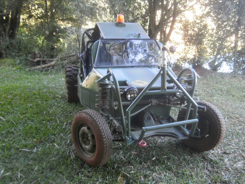

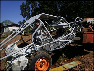

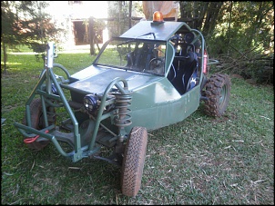

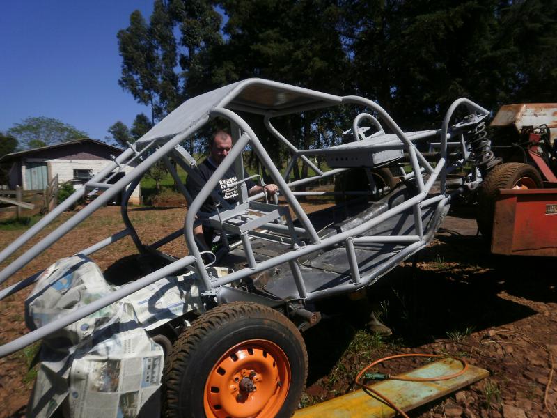

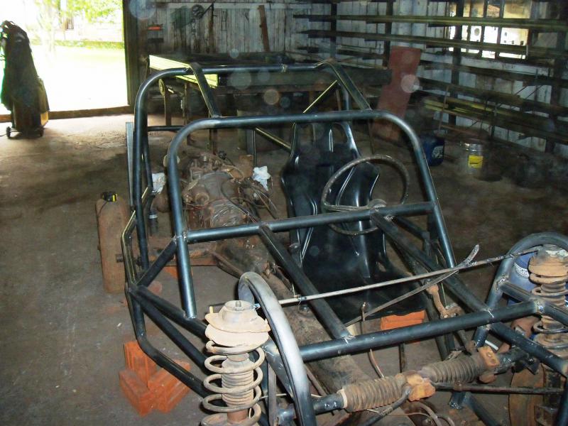

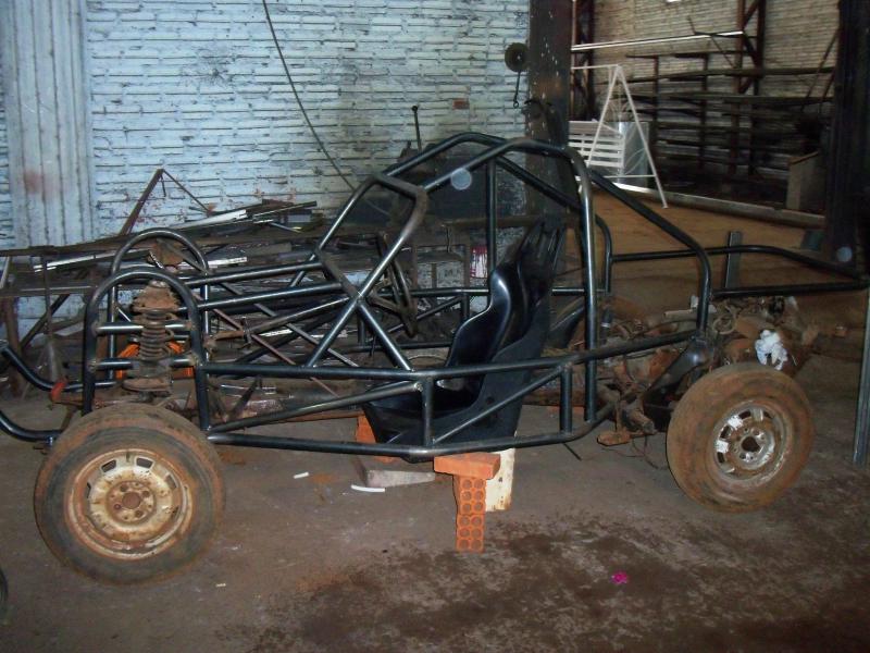

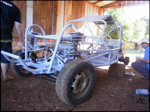

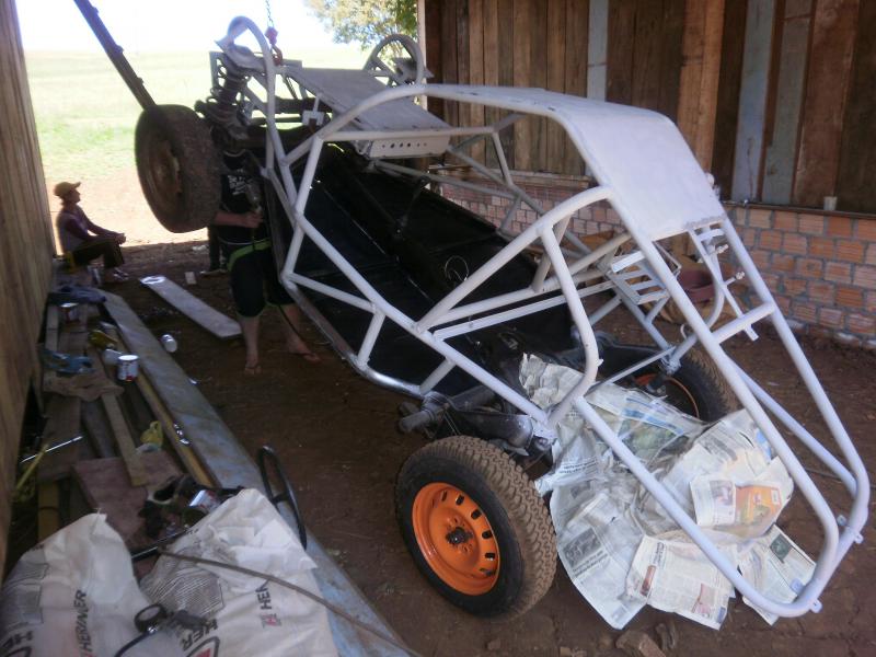

    o serviço naum para.........
    estamos lixando e passando fundo quase td pronto pra pintura......
    e e o topico nao esta mais certo em relação a cor.....vamos pintala de verde militar....... o laranja ficou so na ideia.....
    estou com problemas de alinhamento da suspenção dianteira....tem algo de muito errado
    Miniaturas de Anexos Miniaturas de Anexos -gaiola-2-.jpg   -gaiola-6-.jpg   -gaiola-3-.jpg   -gaiola-1-.jpg

    Citação Postado originalmente por Amaury RS Ver Post
    Amigo,pelo que deu para ver nas fotos, a caixa de direção esta muito alta.
    a caixa deve ficar paralela a altura das mangas do fusca, ou seja as barras vao estar retas qdo o carro esta parado, se der angulo quando vc andar o carro vai ficar passarinhando- aconteceu com um amigo numa outra gaiola .

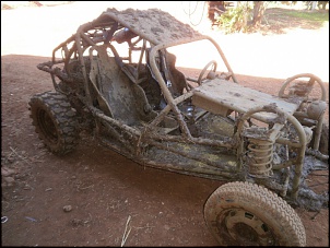

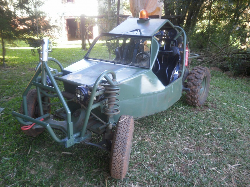

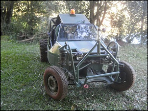

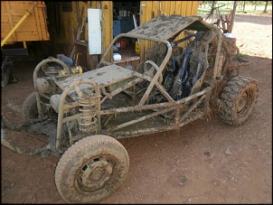

    Minha gaiola depois de algumas modificações......... e depois de voltar de uma trilha.............
    -copia-de-encontro-das-gaiolas..nesse-dia..eu-andei-4-.jpg-p4250817.jpg-copia-de-encontro-das-gaiolas..nesse-dia..eu-andei-1-.jpg-p4250815.jpg
