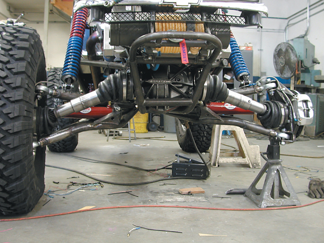

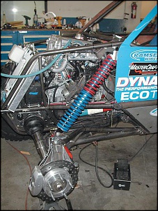

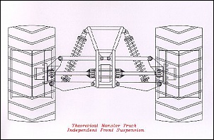

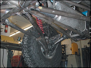

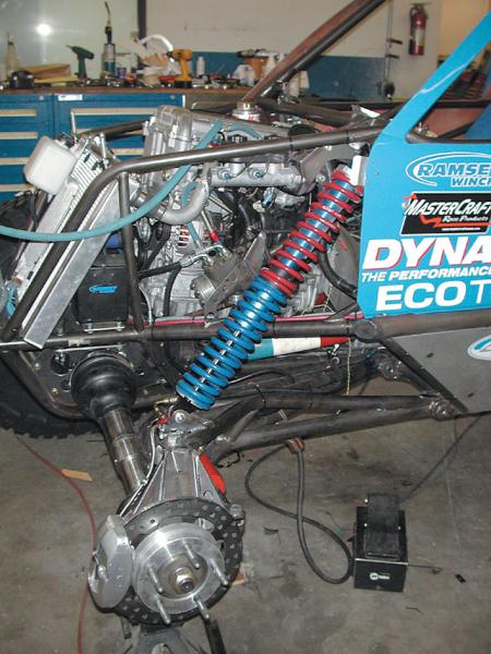

    boa esse tópico, algum dia pretendo montar uma gaiola com suspensão independente mas não é pra hj. segue mais umas fotos.
    abraço
    Miniaturas de Anexos Miniaturas de Anexos -131_04z-walker_evans_rock_truck-front_view_suspension.jpg   -131_02z-walker_evans_rock_truck-front_suspension.jpg   -131_0306_walk08_z.jpg   -131_03z-walker_evans_rock_truck-rear_suspension.jpg   -8_916.jpg
