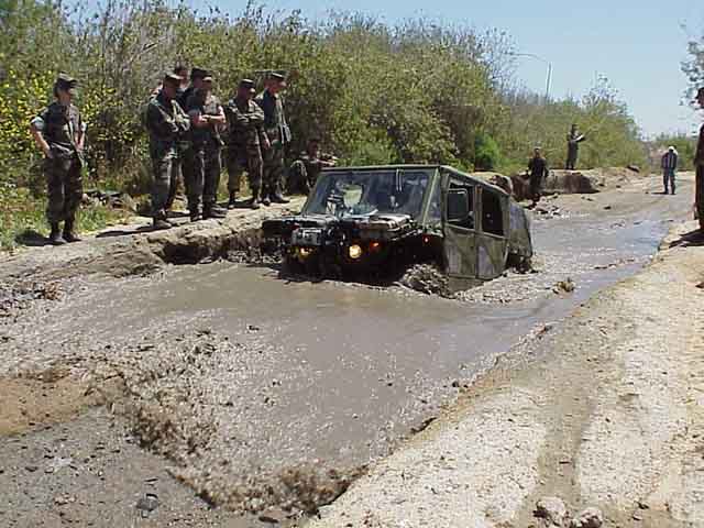

    Agora, querem mesmo um excelente exemplo de gaiola 4x4 com suspensão independente!?
    Na minha opinião, isso é o melhor que poderiam fazer, o melhor set-up: [ame]http://www.youtube.com/watch?v=S6ATXW4KBpY[/ame]
    Achei sensacional esse troço! Dá vontade de ter um!!!!!!!!!!!!!!!!!!!!!!
    Esse é o site dele: http://www.marvineng.com/flyer/index.htm
    Miniaturas de Anexos Miniaturas de Anexos -1stpage5.jpg   -fording2.jpg   -fording30inch_low.jpg
