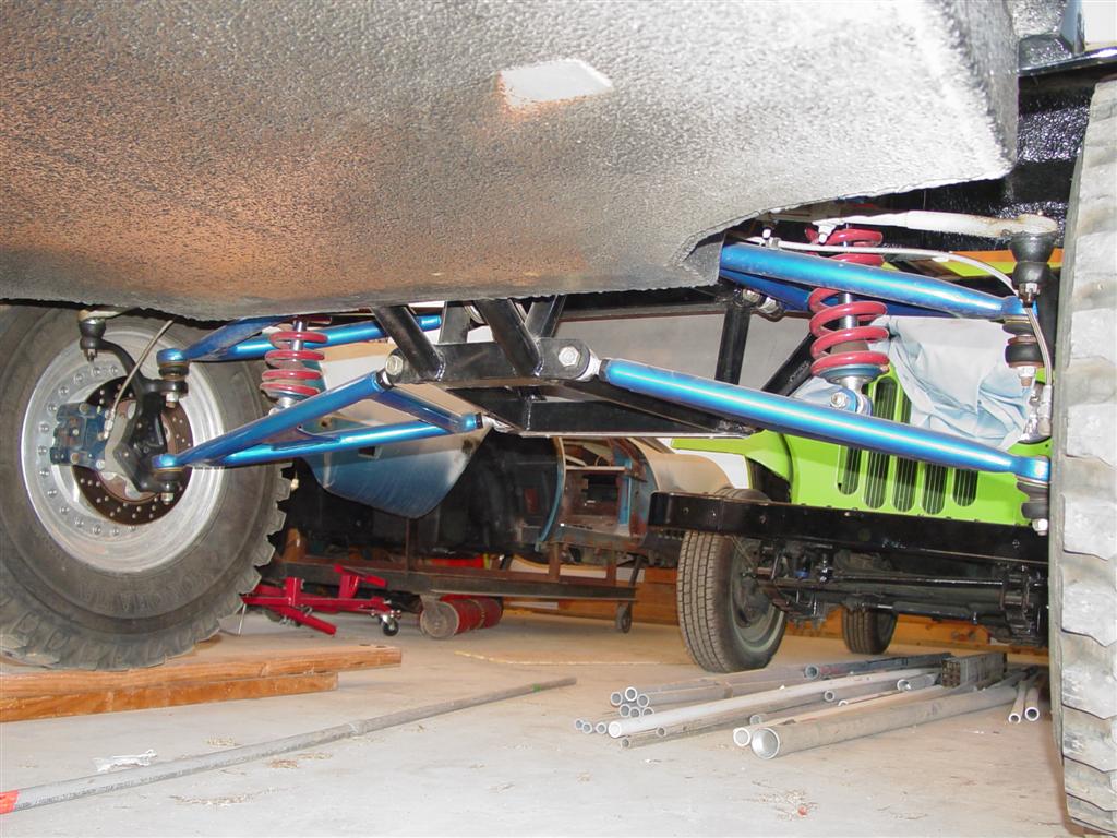

    E aí gente, alguma novidade sobre essa suspensão???
    Onde eu poderia encontrar algum material ou livro para ajudar nos cálculos pra essa suspensão? Pra poder fazer e manter corretamente a geometria de suspensão.
    Outra pergunta que também acho pertinente a este assunto: qual o ângulo máximo que uma homocinética pode trabalhar???

    Gente, sem querer ser chato, mas não vamos fugir muito do assunto principal do tópico, suspensão independente!
    Mas pra ajudar nesse assunto de vocês (Dollis e Beretta) essa configuração que foi falada aí se parece com aquele jipe Quatrax, dêem uma pesquisada nele, acho que aqui no fórum deve ter alguma coisa.
    Alguém poderia ajudar em alguma coisa sobre suspensões assim como a da foto abaixo?
    O que falta aqui são dados para cálculos pra confecção desse tipo de suspensão.

    Eu tbm estou pensando numa gaiola 4x4 com cambio transversal, fiz até o chassis, com motor e caixa Fiat, menos $$$$$.
    Para resolver o problema da redução eu pensei em usar a redução que tem nos câmbios automáticos de Landau só que ao contrário para aumentar a rotação, eu ainda não encontrei essa tal redução, ela é pequena, acho que resolveria o problema.
    Eu ia usar o diferencial dianteiro de Niva 5:1...
    Um problema que vai aparecer para quem construir uma é que ela fica comprida por causa da posição do motor...e outra, não se deve bloquear o diferencial do câmbio, se o fizer não tem o porque de se usar o cambio transversal, deve ter sim um bloqueio manual ou um diferencial autoblocante$$$$$$.
    E para contentar o rapaz que reclamou da conversa sobre o câmbio, eu usei a suspensão do Corcel, é igual a essa da foto, é só faze ras balanças novas e com o mesmo comprimento...
