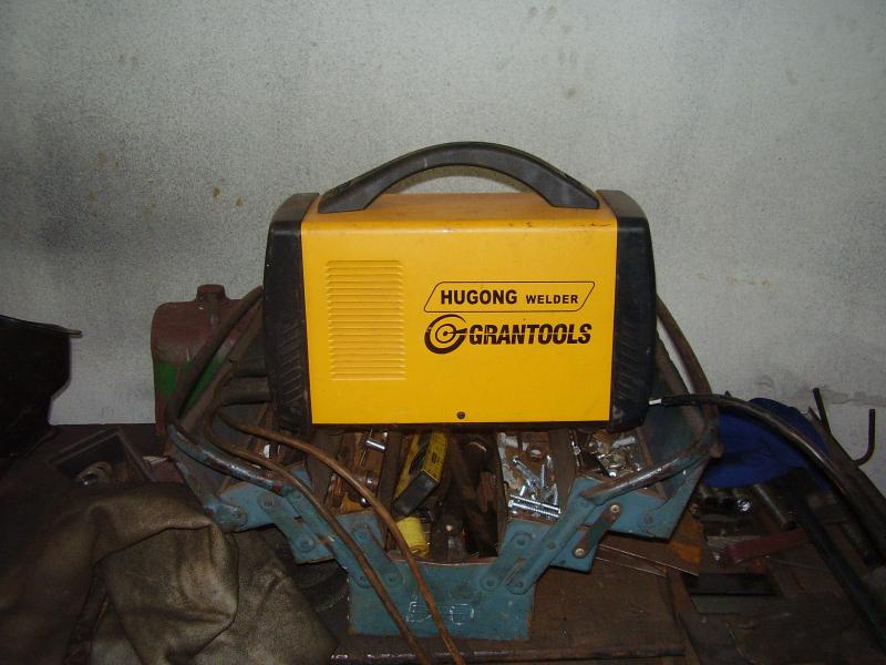

    Citação Postado originalmente por lostensos Ver Post
    desculpe a pergunta, mas eu queria usar solda em casa como hobby, mas sempre vi os serralheiros colocarem/pendurarem os fios desencapados de alimentação antes do disjuntor, depois que a alimentação já vem do relog/rua.
    Achei uma coisa perigosa mas depois vendo o consumo das maquinas na casa dos 150/250 amperes, com certeza o disjuntor desarmaria (desligaria/cairia) se ligassemos depois dele. Ae entendi o pq...
    Pergunto: existe alguma maquina de solda eletrica com o uso de eletrodos que se possa conectar diretamente a uma tomada 110/220?
    Precisa de fio terra?
    Grato
    o amigo da uma olhada nessa maquina de solda eletronica derrete eletroldo 46 e 48 ate 4m pode ser ligada em tomada comum 110/220 custou 700 pila-p5240043.jpg-p5240044.jpg

    Cara eu tb tenho uma máquina eletrônica, ligo ela em qualquer tomada e nunca deu problema, mas sempre uso para pequenas soldas. Mas se vc tiver uma instalação muito antiga é aconselhável vc fazer uma tomada com fios mais grossos (4mm ou maior) e com disjuntor adequado (30A p/ fio de 4mm), principalmente se vc fica muitas horas soldando direto, isso pode aquecer a fiação da tomada, derreter a capa de isolação e pegar fogo em algo.
    De repente pense na possibilidade de usar a tomada do chuveiro.

    ambas servem ao mesmo proposito mas são totalmente diferentes, existe retificador, transformador, gerador e inversor de solda, o comum é o tranformador de solda, e a eletronica é o inversor de solda, monofasico portatil, e não judia da rede e derrete o eletrodo muito bem

    As máquinas de Solda Eletrônica utilizam componentes eletrônicos para gerar a corrente de soldagem, resultando uma fonte estável, econômica e de alta qualidade no resultado final. As máquinas de solda comuns são retificadores / transformadores que apenas diminuem a tensão da linha e a transformam em corrente contínua no caso dos retificadores.
