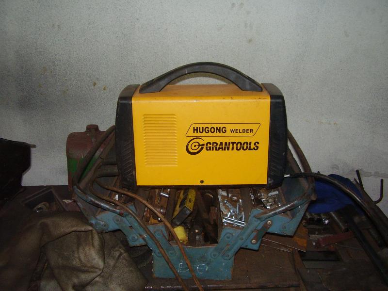

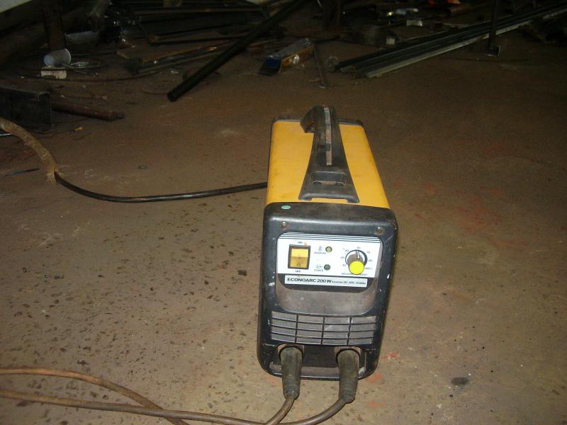

o amigo da uma olhada nessa maquina de solda eletronica derrete eletroldo 46 e 48 ate 4m pode ser ligada em tomada comum 110/220 custou 700 pilaAnexo 307275Anexo 307276
Cara eu tb tenho uma máquina eletrônica, ligo ela em qualquer tomada e nunca deu problema, mas sempre uso para pequenas soldas. Mas se vc tiver uma instalação muito antiga é aconselhável vc fazer uma tomada com fios mais grossos (4mm ou maior) e com disjuntor adequado (30A p/ fio de 4mm), principalmente se vc fica muitas horas soldando direto, isso pode aquecer a fiação da tomada, derreter a capa de isolação e pegar fogo em algo.
De repente pense na possibilidade de usar a tomada do chuveiro.
solda eletronica é a mesma coisa que solda eletrica??
:discordo: ambas servem ao mesmo proposito mas são totalmente diferentes, existe retificador, transformador, gerador e inversor de solda, o comum é o tranformador de solda, e a eletronica é o inversor de solda, monofasico portatil, e não judia da rede e derrete o eletrodo muito bem :-o
As máquinas de Solda Eletrônica utilizam componentes eletrônicos para gerar a corrente de soldagem, resultando uma fonte estável, econômica e de alta qualidade no resultado final. As máquinas de solda comuns são retificadores / transformadores que apenas diminuem a tensão da linha e a transformam em corrente contínua no caso dos retificadores.
Eu tenho uma inversora 200A que solda tanto eletrodo, como na tig, ela é de alta frequência e a tocha tig possue solenóide (não é uma inversora adaptada, é tig mesmo).
Recomendo, além de ter baixo consumo de energia, é muito estável e por enquanto está soldando minha gaiola normalmente, mesmo depois de passar um dia inteiro soldando.
