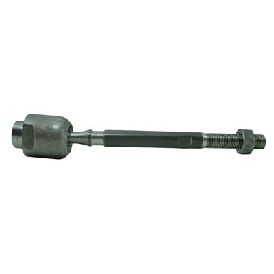

    Eu tenho um setor de Peugeot 206, fiz exatamente o q vc disse, cortei o tubo lateral, (q eh de antimonio, eu acho) e refiz o bocal para a engrenágem q também foi cortada e encurtada, ficou jóia....
    Resolvi colocar nas extremidades internas das balaças terminais articulados, q pra mim são bem baratos, e parecem ser bem resistentes, e nas pontas os pivôs do chevette, como vc disse...
    Esses são os terminais articulados para colocar no lugar das buchas d nylon q eu consigo, será q aguenta o tranco?

    Acho que estes terminai não agüêntam muito tempo, eu uso eles nas barras de direção e eles vivem com uma folguinha, se for remanufaturado nem pensar, mas a balança é triangular, como vc vai fazer?

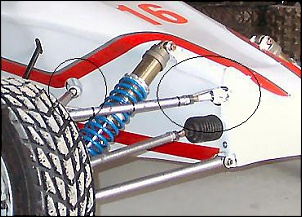

    Sim, as balanças vão ser triangulares, mas vou colocar esses tarminais articulados somente nas balanças superiores dianteiras, pois as estremidades internas da balança irão ter uma diferença de mais ou menos uns 40mm de altura em cada terminal. Entendeu?
    Vão dois terminais desses em cada balança, o terminal vai na estremidade de dentro, sendo q aquele q for no ponto de articulação dianteiro será mais alto do q aquele no ponto de articulação traseiro, e na estremidade de fora irá o pivô do chevette fixo no cubo dianteiro, isso somente na balança superior dianteira.... Acho q agpra deu pra entender...
    Seria mais ou menos isso:
