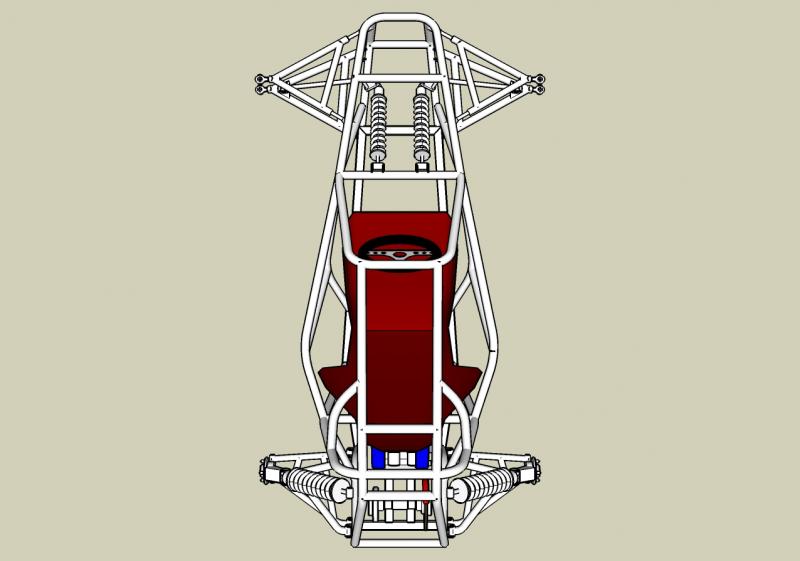

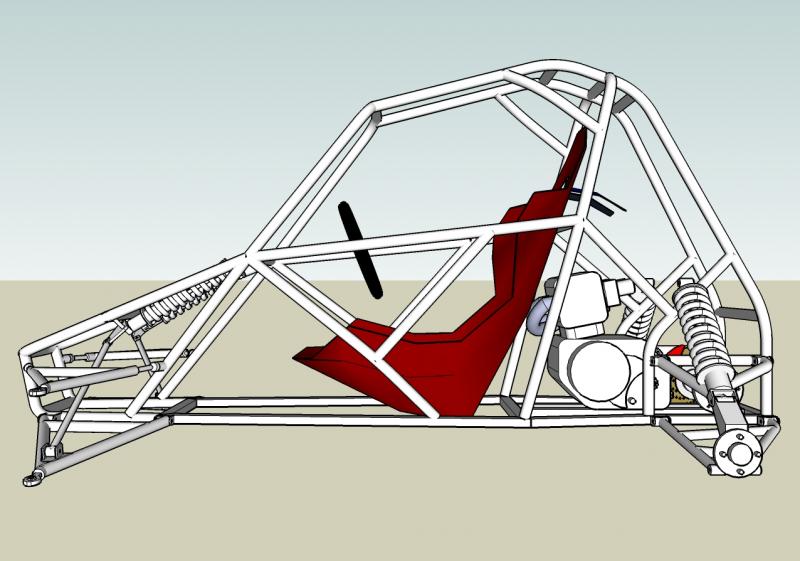

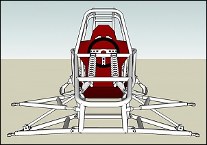

    Eu estou montando um tb, e vou usar o motor da XLX 250cc, mais ou menos 25hp, eu acho bom tem o Flávio Cadore de Caxias do Sul q montou um com o motor da RD 350cc 2T (deve virar o DIABO), tem tb um pessoal q usa o motor da RD 135 2T q tb seria bom, na minha opnião, único problema eh e refrigeração, como ele vai trabalhar em alta no kartcross ele vai esquentar demais, um mecânico daki da cidade me falou q transformando o motor 135cc 2T a álcool, esquenta menos, agora não sei ao certo...
    As rodas são fáceis de achar, mas os pneus, eu estou com um dificuldade enorme de achar, quem fabricava esses pneus era a Maggion, só q eles pararam a produção dos pneus de aro 8", mas se eu não encontrar esses pneus, vou ter q colocar os de aro 10" mesmo, sõ um pouco mais caros, mas fazer o q....
    Freios de moto mesmo, no meu eu vou colocar o disco da Honda Tornado, pinça da twister e o cilindro do fusca....
    Quanto a suspensão, na trazeira eu vou usar os amortecedores do ford Ka e na dianteira os de cabina de caminhão...
    Este eh o meu projeto, eu o batisei de Velociráptor, vou ter q mudar a posição de alguns tubos mas ele vai ficar bem semelhante a este projeto.
    Espero q ajude...
    Miniaturas de Anexos Miniaturas de Anexos Montando-velociraptor-6.jpg   Montando-velociraptor-1.jpg   Montando-velociraptor-2.jpg   Montando-velociraptor-3.jpg   Montando-velociraptor-4.jpg
    Ele vai ter 2100mm de comprimento, 1470mm de largura, 1000mm de altura e 1640mm entre eixo...
    Valew...

    Mateus, ficou bom esse teu projeto hein...
    Quanto aos pneus sugiro que vc pegue os de 10" porque vc vai precisar repor mais a adiante.
    Outra sujestão, eu acho que está muito curto o entre eixos, vai faltar espaço para as pernas, lembre-se que onde vão as pernas também tem que ir o setor de direção e os amortecedores.
    Com os pneus aro 10" vai perecer curto o entre eixos. Na gaiola RD350 eu usei 1800 mm de entre-eixos e parece curto, poderia ter usado 1900 tranquilamente.
    Espero ter ajudado!!!

    Mateus, outra dica para vc estudar...a peça onde vai o rolamento da roda traseira do seu projeto é bem parecida com o " Montante do rolamento" do Corcel/Del Rei...estude a possibilidade de usá-la. Eu usei na minha gaiola com motor AP e ficou muito bom e pode ser usado perfeitamente num Kart Cross...para vc ter idéia, a distância entre os pivôs é de 220 mm.

    Mateus,
    Já fiz vários Mini Bajas desse tipo. Gostei do seu projeto está bacana.
    Vc já pensou em abaixar o tubo lateral um pouco para facilitar a entrada e saída do carro?
    Outro detalhe, ao invés de utilizar terminal esférico nos braços de suspensão (por causa do preço), pode ser interessante utilizar o terminal de direção do Opala.
    As pinças Brembo da Agrale são muito boas, extremamente leve e eficiente, já utilizei em um Baja.
    Boa sorte no projeto!
    Motoboy
    O terminal de direção do opala "aguenta o tranco"?
    Geralmente esses terminais falham na rosca.
