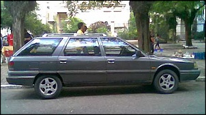

    achar um 21 ja não é tão fácil... depenar para pegar o câmbio é uma heresia...
    É que ele é um câmbio bem forte, na Inglaterra é muito usado em motores v8.
    Não é muito fácil mesmo de se ver, mas se eu topar com um num desmanche, já era!
    Citação Postado originalmente por Marcelo A. Marchiodi Ver Post
    eu não sei se teria coragem de desmontar um desses só para pegar o câmbio para botar numa gaiola...
    Miniaturas de Anexos Miniaturas de Anexos Caixa de kombi Diesel-renault-21-perfil.jpg   Caixa de kombi Diesel-renault-21-nevada-2.2i-perfil.jpg

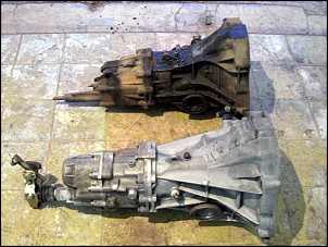

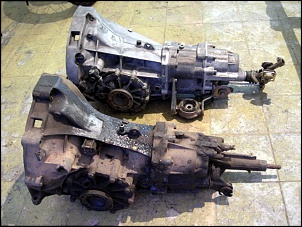

    Seguem as fotos da caixa do Passat ao lado da caixa que tirei de uma Quantum 1.8. A caixa do Passat é a menor da foto (mais suja). Pelo visto os dois câmbios são parecidos, mas não tem nada a ver com o câmbio da Kombi.
    O prefixo deste câmbio do Passat que tá na foto é o PB, e o do Santana Quantum é o PV.
    Já o prefixo do câmbio da Kombi Diesel (que é igual ao do Passat Iraquiano) é o PL. Parece que apenas os Passat Iraquiano exportação é que possuem esse câmbio com prefixo PL.
    Miniaturas de Anexos Miniaturas de Anexos Caixa de kombi Diesel-caixa_ap_x_passat1.jpg   Caixa de kombi Diesel-caixa_ap_x_passat2.jpg
