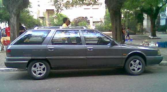

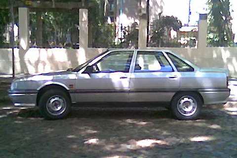

É que ele é um câmbio bem forte, na Inglaterra é muito usado em motores v8.
Não é muito fácil mesmo de se ver, mas se eu topar com um num desmanche, já era!:mrgreen:
eu não sei se teria coragem de desmontar um desses só para pegar o câmbio para botar numa gaiola...
http://www.4x4brasil.com.br/forum/at...1&d=1251220940http://www.4x4brasil.com.br/forum/at...1&d=1251220940
