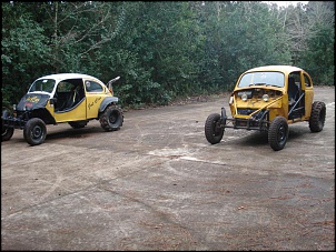

    Olá pessoal venho atraves deste mostrar as fotos do meu baja.
    Ficha tecnica:
    *Motor: VW 1600 A AR, cabeçotes trabalhados com valvulas maiores e taxa, comando de kombi a alcool, volante do motor aliviado e balanceado, carburação dupla (nas fotos ainda era simples) solex 32 retrabalhadas para 35mm a gasolina.
    *Caixa: moderna, com relação 8/35 do 1300 pontas de eixo bugpack forjadas, chavetas duplas, auto-blocante 70%, embreagem freiomaquinas com plato de 900lbs e disco de ceramica de 4 pastilhas e sem molas.
    *Suspensão: Dianteira amortecedores retrabalhados, ponteira com chapas para aumentar a altura, 38 cm do solo.
    Traseira amortecedores de D-20, facões duplos com regulagens negativas para aumentar a altura, buchas de facão bugpack de uretano barras de torção e tração artesanais, 34 cm do solo.
    *Pneus: dianteiros maggion militar 700x15 traseiros super kichute pneus ost 225/75 R15
    Galera esse eh meu fuscão que muitas vezes tira o sono de jipeiros que subestimam a pequena tatuira amarela hehehe espero que gostem!

    Ele vai muito bem, ta cada vez melhor. Como ja faz um ano que montei ele conforme ando vo evoluindo ele e eu tbm....porque sabemos que gaiolas e bajas ão é qualquer um que sai fazendo trilha! Agora, depois de um ano, perdi bem o medo e to dando suto nos jipes, principalmente em subidas! hehehe

    A unica frescura, que alguns acham que eh mas eu defendo, que eu uso são os 2 carburadores que eu n abro mão. Cansei de ouvir que 2 bura são ruim, que falham, engasgam, que gastam de mais, mas eh uma questão de se dedicar, eu e meu mecanico perdemos alguns sabados ateh acertar bem o ar e a mistura....mas agora n tem, força com a casquinha do acelerador e qndo precisa o motor enchem mesmo, aceleração muito mais rapida que com o simples.
    A briga com os 4x4 ta começando a esquentar, aki eles descriminam os bajas e gaiolas e tem uma rivalidade meio forte entre jipes e gaiolas. Quando recem montei meu baja eu fui em uma trilha que tavam todos misturados e eu fui o legitimo "tranca trilha" so encomodava trancava por tudo e no fim das contas quebrei a caixa, fui motivo de risada dos jipeiros, mas recentemente, depois de quase um ano, encontramos os jipeiros em uma trilha conhecida aki, agora que meu baja ta acertado, n quebra mais faz meses e eu to dirigindo melhor, adivinha o que aconteceu? passei por tudo onde eles passaram, e melhor, em uma subida muito lisa e com pedras eu e mais uma gaiola, dos 5 jipes e 4 gaiolas e 2 bajas, subimos hehehhe nenhum 4x4 subiu e olha que eram os macacos vellhos q tavam andando, gente que anda a 10 anos pra mais de jipe hehhee com certeza fui motivo, agora, de pesadelos hehehhehe

    Cara eu comprei de um amigo que tinha um fusca de arrancada força livre e ele sofreu um acidente com o fusca e vendeu as pontas e as buchas para mim. Paguei relativamente barato pelo que custa essas peças nova.

    Não, minha caixa é a normal de fusca com pontas de eixo. Isso da bugpack são as pontas de eixo ou bengalas que são forjadas, assim acabaram as quebras de pontas q foram 4 hehehe. Um pouco as rodas ficam \-/ porque os facões estão
    regulados com a cambagen negativa, mas n aparenta tanto porque os meus facões tem uma cantoneira que calçam eles para segurar as rodas para n fechar muito.
    Vou ver se posto umas fotos para vc ver melhor como foi feito.
