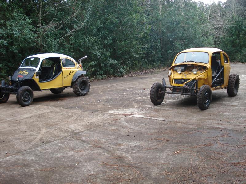

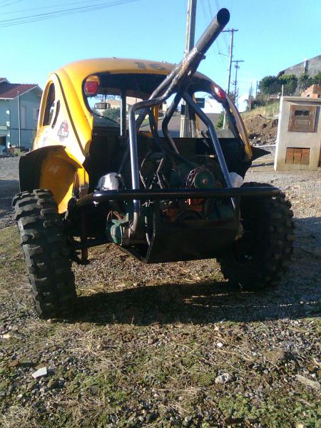

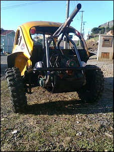

    Olá pessoal venho atraves deste mostrar as fotos do meu baja.
    Ficha tecnica:
    *Motor: VW 1600 A AR, cabeçotes trabalhados com valvulas maiores e taxa, comando de kombi a alcool, volante do motor aliviado e balanceado, carburação dupla (nas fotos ainda era simples) solex 32 retrabalhadas para 35mm a gasolina.
    *Caixa: moderna, com relação 8/35 do 1300 pontas de eixo bugpack forjadas, chavetas duplas, auto-blocante 70%, embreagem freiomaquinas com plato de 900lbs e disco de ceramica de 4 pastilhas e sem molas.
    *Suspensão: Dianteira amortecedores retrabalhados, ponteira com chapas para aumentar a altura, 38 cm do solo.
    Traseira amortecedores de D-20, facões duplos com regulagens negativas para aumentar a altura, buchas de facão bugpack de uretano barras de torção e tração artesanais, 34 cm do solo.
    *Pneus: dianteiros maggion militar 700x15 traseiros super kichute pneus ost 225/75 R15
    Galera esse eh meu fuscão que muitas vezes tira o sono de jipeiros que subestimam a pequena tatuira amarela hehehe espero que gostem!
    Anexo 155557
    Anexo 155558
    Anexo 155559
    Anexo 155560
    Anexo 155561

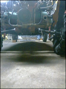

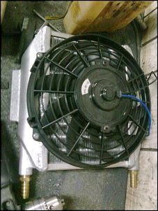

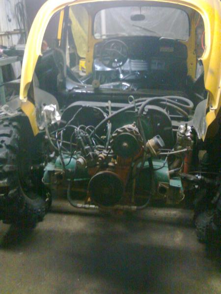

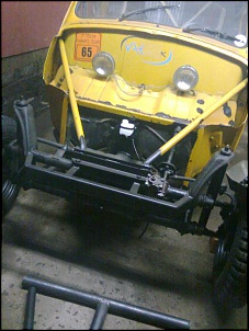

    Eaiiiii pessoal, depois de um longo tempo sem postar nada aki no meu topico hj vou mostrar as fotos da reforma do meu baja. Ano passado usei meu fusca sem dóóóó, o ano inteiro a baixo de pau, muita trilha, barro, pedra e SUBIDAS fortes!!! E como nada dura pra sempre antes que ele se acabar eu enconstei faz uns 3 meses para uma reforma geral, assoalho, suspenção, motor e uma revisada na caixa.
    Segue ai a ficha da reforma e umas fotos do que ta acontecendo.
    Motor: Meu pai tinha um motor a alcool no dele bem forte td preparado e tal como os fusca speed de corrida, e como o fusca do meu pai quebrou no meio depois e um saltinho animado hehehehehe o dele tbm ta sendo reformado e como meu veio sempre fala " motor nunca é demais" ele ta montando um novo, a ar tbm mas sobre-alimentado com um supercharger do fiesta e com um bura 2E central.....qndo a coisa começar a andar eu vou abrir um topicoe mostrar, enfim eu ganhei o motor a alcool com mais ou menos 110 cv´s hehehehe
    Assoalho: uma chapa de 1,5 mm fora a fora, ficou igual uma prancha embaixo lixo para esquiar no barro
    Tnauqe de kombi e levante ele na altura, agora vai ficar com 40cm do chão a dianteira e 38 a trazeira para n enroscar mais em nada!! ehhehehe isso ai pessoal segue as fotos:

    E ae amigo, BAJA top em!!
    Método melhor ainda, mas aki, estou com dúvidas..
    1 - A estabilidade e conforto do seu Baja no asfalto até chegar nas trilhas, pois no meu caso são 60 KM de asfalto até o sítio, e o carro vai com 5 pessoas!!
    2 - este radiador vc vai usar no logar do radiador de óleo do fusca?
    3 - a cambagem negativa não está danificando seus pneus n??
