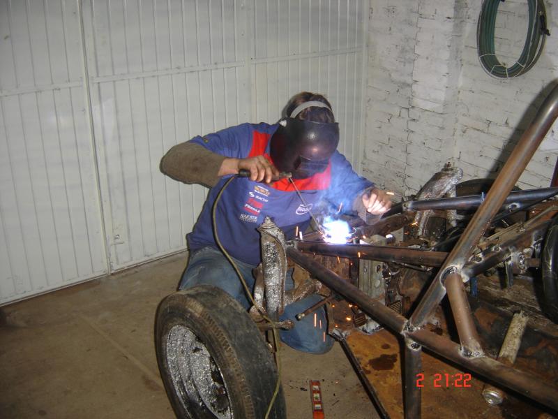

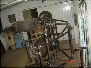

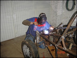

    fotos
    Fale aegalera.........
    Como tinha prometido ai vai mais algumas fotos da gaiola na semana q passou.........parece q esta ficando bem bacana...........até o momento ainda naum apareceu nenhum imprevisto mas aqui na minha cidade tem uns caras dizendo q eu vo ter problema com as reduções na traseira.................alguem saberia me dizer o pq????????????e oq poderia acontecer a c naum for pedir demais oq devo fazer para solucionar............
