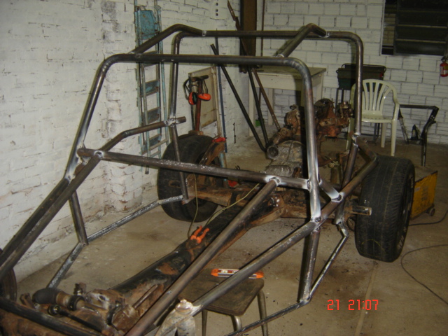

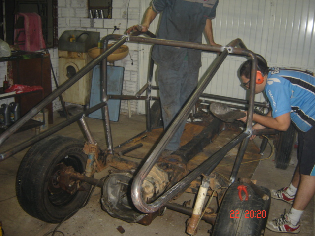

    Agora sim
    E ae pessoal agora sim eu ja estou com a oficina pronta e mandando bala nas horas de folga...........
    Ja commeçamos a fazer a nova gaiola esta bem adiantada achu q nessa semana vou começar a colocar as latas ao redor dela.......
    Está ficando muito boa, aos meus olhos mas eu estarei postando fotos para vcs colaborarem comigo........
    Deem suas opiniões sempre são bem vindas...........
    Grande abraço a todos os colaboradores do forummmm
    Miniaturas de Anexos Miniaturas de Anexos -dsc08237.jpg   -dsc08240.jpg   -dsc08250.jpg   -dsc08244.jpg   -dsc08258.jpg

    Fc ela tá com reducção nas rodas?
    vai ficar forte!
    Eu não bloquearia já, deixa ela ficar pronta ai vc faz uns testes e decide se bloqueia ou não...
    vlw
    Denilson Maçaneiro
