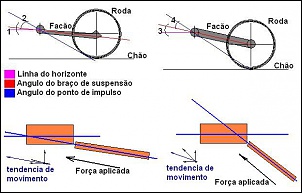

    Amigo Cezar, acho que nao deve ser o conjunto de engrenagens... veja que o Hummer usa o mesmo sistema (tá bom, vamos guardar as devidas proporções! rs) e ele nao é o único... existem outros veículos que também funcionam assim...
    Fiz um "desenho" doq eu tava falando... observe que a figura da esquerda é o sistema "original", onde o angulo "2" - formado entre o ponto de apoio do pneu (que dá o impulso à gaiola - por isso botei este nome) e a articulação da suspensao é menor do que no sistema com engrenagens redutoras, que por deslocar o pneu mais para baixo, acaba aumentando (angulo "4") consideravelmente... aliás, aumento de pneu já aumenta este angulo... entao, como geralmente colocamos pneus maiores e caixas redutoras, temos aih dois fatores que aumentam, e muito, este angulo... Nesta linha "cor de rosa", eu representei a linha do horizonte. Tudo que projeta uma força paralela a esta linha causa um comportamento neutro no geral do veículo (tá bom, tem mais um monte de forças atuando ali, mas vamos simplificar)... tudo que atua inclinado como as linhas azul e vermelha tendem a empurrar o conjunto para cima (uma vez que o pneu está "querendo" mover-se em direção ao ponto de articulação)... assim, quanto mais inclinada para o plano vertical as linhas vermelha e azul, maior será a resultante vertical e, como consequencia, menor será a resultante horizontal (que move o carro para frente)...
    Se vc aumenta a distancia entre o ponto de articulação e o ponto de apoio, estará aproximando esta linha do plano horizontal, diminuindo a resultante vertical e aumentando a horizontal... quanto menor o vetor vertical, menos "força" alicada na suspensao... e mais eficiencia na hora dela trabalhar...
    Veja no desenho com blocos, a exemplificação das forças...
    << puutz! tou parecendo meu velho professor de física... e sabe o melhor? eu quase reprovei naquela "porcaria" de matéria!! rsrsrs >>
