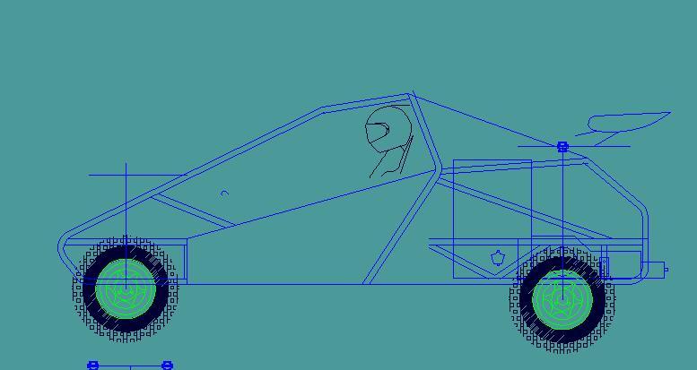

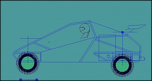

    Caro Jonas Neto!
    Tenho um projeto em foto que peguei de algum lugal do 4x4 brasil.
    vou enviar uma foto desse projeto!
    Segue essa foto
    Abs.
    Kinzinho.
    Miniaturas de Anexos Miniaturas de Anexos Contruindo um kart cross...-gaiola164.jpg

    Tem como mandar pra mim esse projeto parceiro??? Tou montando um kart e achei melhor desse jeito ai da foto se puder mandar eu agradeço.. manda no meu email:gleilsonkarol74@gmail.com
