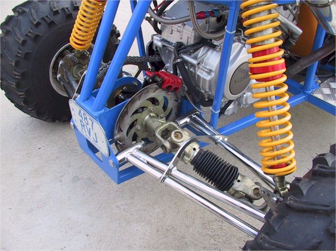

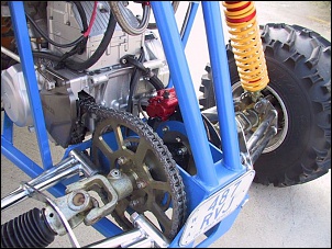

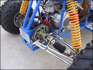

    Poderia tentar algo como da foto, suspensão independente mas sem diferencial. eu tenho o projeto deste kart completo se precisar manda MP que conversamos melhor.

    A suspensão vai ser independente, porém, estou com dúvidas se ficaria bom sem diferencial, devido a "derrapagem" nas curvas.
    Seria interessante se colocar um diferencial, mas creio que o jeito vai ter que ser eixo rígido mesmo...
    O "bichinho" só vai andar de lado nas curvas mesmo !
