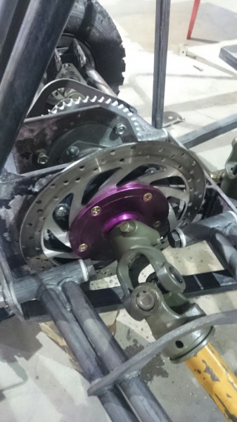

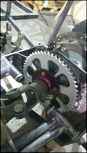

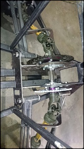

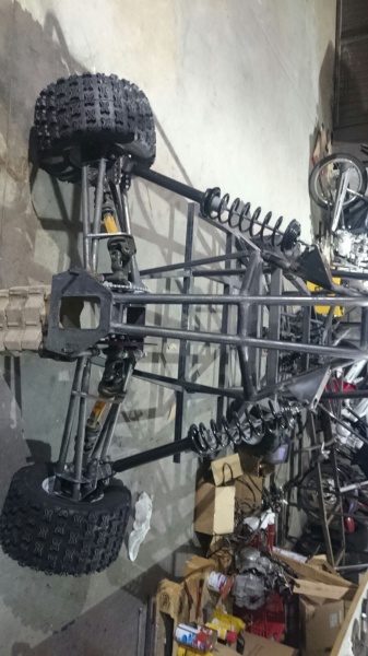

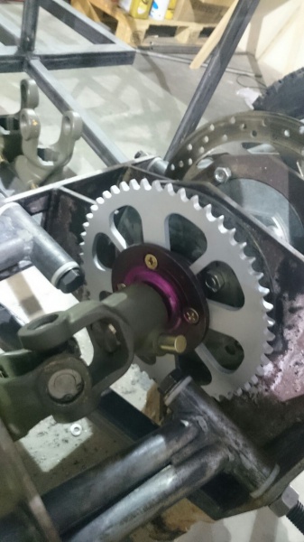

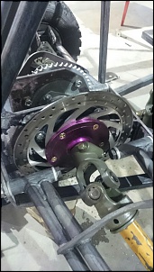

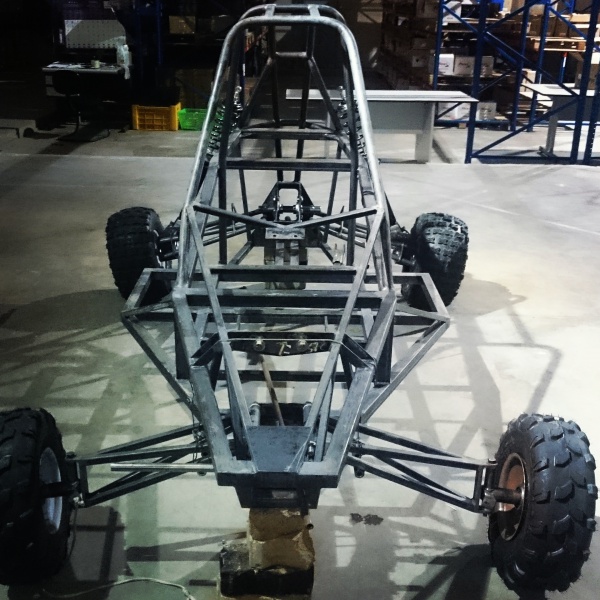

    Pessoal, estou fazendo esse kart, exatamente igual ao do projeto, suspensão independente e tração nas duas rodas, estou usando sistema de cardans, tomada de força de trator, eixo estriados e telescopicos triangular... Bichinho ta fluindo...

    Contruindo um kart cross...-img_20151212_224035.jpgContruindo um kart cross...-img-20160112-wa0020.jpgContruindo um kart cross...-img-20151221-wa0007.jpgContruindo um kart cross...-img-20151221-wa0009.jpgContruindo um kart cross...-img-20151221-wa0036.jpg

    Boa pergunta, tem vários tipos e tamanhos, segue o projeto que o tamanho é bom vai postando ai as fotos pra gente acompanhar...

    Cara outra coisa, no projeto q tu mim mandou tem as medidas exatas de varas de cano e metalon q vai pegar no kart, e tamanho de cada pedaço q vai ser cortado para o kart???? E a chapa quantos metros pega pra fazer o diferencial??? Vlw pela a compreençao...

    Gleilson, tem todas as medidas, mas acho que não é metalon, metalon é fino, eles pedem parede de 2mm, até 3mm em algumas partes, todos os ferros que eles pedem tem no projeto, quanto ao diferencial, esse projeto não usa, ele usa sistema de cardans, que VC encontra nas lojas que vendem materiais para tratores, implementos agrícolas, quando chegar nessa parte, me chama que te recomendo os locais onde comprei minhas peças, tem um usuário aqui que fez um monte de peças pra mim, com preço bem em conta...
