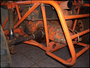

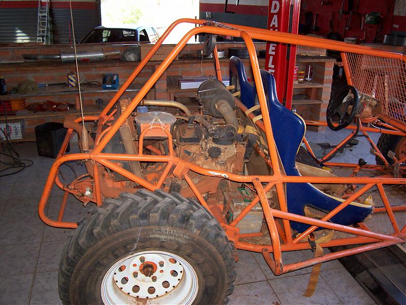

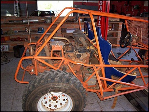

    O dificil é fazer o trambulador entrar por trás, eu mesmo nunca vi pessoalmente.Olhem as fotos. Desculpem pessoal, mas acho que não deveriamos desviar o foco do assunto do tópico criado, pois existe outros tópicos que falam sobre esse assunto.
    Miniaturas de Anexos Miniaturas de Anexos 4x4 com motor ap, caixa de chevete-gaiola-ap-central.jpg   4x4 com motor ap, caixa de chevete-gaiola-ap-central-2.jpg
