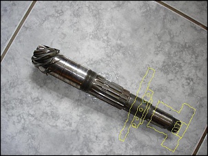

    E aí galera do fórum, gostaria de saber a opinião de voçes sobre esta minha ideia de fazer uma 4x4 da seguinte maneira. Eu faria um chassis de viga U e instalaria nele dois diferenciais de kombi, na frente e atras, visto que eles tem saída com omocineticas. As suspenções seriam do passat nas quatro rodas, visto que se acham facilmente e não custam caras. Para movimentar este sistema eu acho que o motor ap acoplado na caixa do chevete ( outra que custa uma mixaria) seria forte o suficiente, e esta caixa possui saida para tras , e movimentará uma caixa de transferência. Esta caixa de transferencia eu faria da seguinte maneira. Todos devem conhecer aquela redução na roda da kombi antiga, que na realidade é uma caixa de trasferencia , só que com saída só para um lado. O trabalho maior seria o do torneiro em fazer sair para os dois lados com cruzetas do chevete. Nos diferenciais tambem seriam necessarios trabalho no eixo principal da caixa( sem as engrenagens de mudança de marcha), fazer sair um eixo cardã , como o nosso amigo Meq Art fez. Aceito criticas e opiniões.

    amigo queria saber de vc elhor como seria o esquema dessa caixa de trasferencia que no seu caso seria a reduçao de roda da kombi.vc tem desenho ou foto mais ou menos de como sairia pros dois lados ai as cruzetas?ela seria na verdade como um ''T''?
    um tipo de diferencial ?entrada de uma lado e duas saidas laterais?
    se for assim acho qeu vai fikar show!ha otra coisa o motor acoplado na caixa do chevete seria usado no meio da gaiola estou certo? ele seria usado na trasversal ou em linha como o proprio chevete?abraços e desculpa ai tantas perguntas mas é so pra entender melhor seu projeto!boa sorte!!

    Ainda não comecei minha 4x4 porque to terminando uma 4x2. Quanto ao comprimento vai ser do tamanho do chassis original do fusca. O motor vai ser longitudinal. O esquema dos diferenciais vou postar uma foto. Gostei da ideia do diferencial 1;1, vou ver se dá certo. Vou ver se desenho o esquema todo e colocar aqui no forum. Não vejo problema em ficar sempre tracionada. A transferencia vai ser tipo um " T " mesmo, com um pouco de reduzida, pois a redução da Kombi reduz cerca de 30%. Já vi que motor transversal com caixa de apolo ou verona não dá porque fica muito reduzida. Como vou usar suspenção trazeira de variante 2, vou usar aro 14 com pneus 215x75x14 pra não pesar o conjunto. Já vi que o esquema tradicional com motor trazeiro com saída da caixa do fusca direto fica muito longa e pesada a relação. Aguardem e verão.
    Miniaturas de Anexos Miniaturas de Anexos 4x4 com motor ap, caixa de chevete-dsc04646b.jpg
