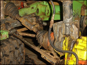

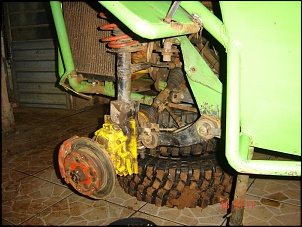

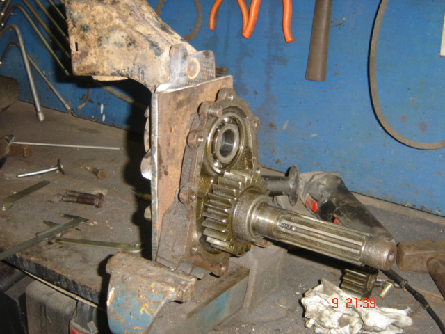

    Fala amigos do forum.....................depois de tanto tempo de tantas mudansas volto aqui para postar novidades a vcs ...................eu alterei totelmente a suspenção da minha gaiola q des do começo eu naum estava contente com ela..............................agora coloquei reduçoes da kombi tb ficou bem legau mas ainda estou em faze de testes................qualquer idéia qualquer mesmo mandem para min eu fico muito grato com a ajuda d vcs...............grande abraço a todos.......

    563

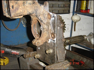

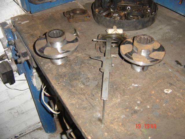

    Fiquei curioso, como vc adaptou a redução da Kombi na torre do Gol? na redução tem as mesmas estrias do cubo de roda do Gol?
    Uma sugestão para vc, se precisar de mais curso na suspensão dianteira eu tenho a solução!
    Eu estou fazendo uma baseada na suspensão do Corcel, fiz as balanças maiores, usinei as sedes dos rolamentos de roda do Corcel para usar o rolamento de roda do Gol...dá uns 44 cm de curso na suspensão...a do gol tem 18 cm.
    Se vc tiver uma foto da reduçaõ da Kombi não instalada, ajudaria na minha curiosidade.

    A gaiolinha entre rodas tem 2m12cm.....................quase nada né...hehehehehehehe........... e as estrias do cobo do gol é bem diferente das da kombi ali tem um serviço de torno pra faze mas no resto é bacana d fazer....................obrigado pelos elogios e ae vai as fotossss..

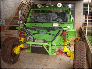

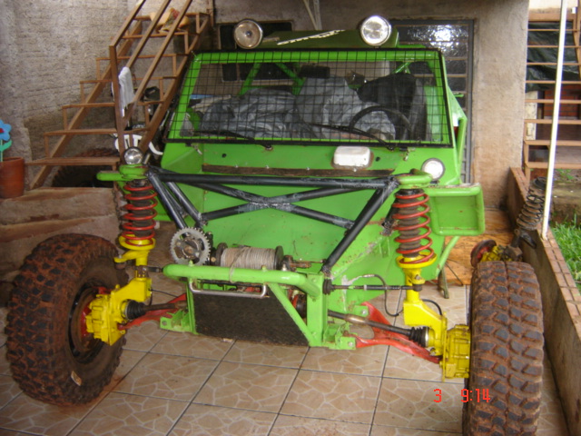

    sua gaiola ficou muito boa.Só queria seber de uma coisa, essa suspeção de gol tem um bom curso ou bate muito quando vc pula um barranco ou coisa assim?
    mas vc tá de parabéns, ficou muito bonita
    ps: e esse guincho entranho? como q funciona? se puder manda uma foto
