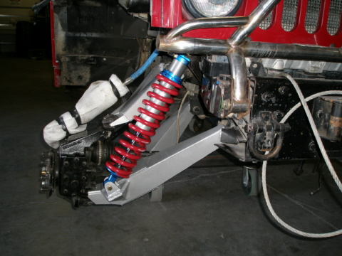

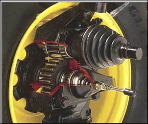

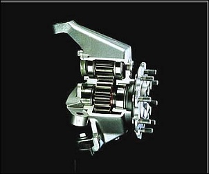

    Claro! Estava tentando achar uma foto nos meus arquivos aqui!
    O Hummer usa uma caixa bem semelhante à da Kombi antiga, porém beeeeem maior, e uma suspensão por braço duplo A. É claro que com uma suspensão assim, aquele efeito que acontece nos bajas que usam essas caixas (efeito de "quicar" a suspensão, quando em aceleração brusca), desaparece, devido à fixação do conjunto.
    Daria perfeitamente pra fazer uma suspensão assim com a caixa da Kombi, mas exige alguém com uma boa oficina de usinagem, aqui na minha cidade tem um cara fazendo um Hummer e ele fez desse jeito. A parte de trás da tampa da caixa ele modificou e fundiu outra em aço já fazendo pra colocar os terminais da suspensão semelhante ao Hummer original.
    Essas duas últimas fotos de um Hummer vermelho dá pra ver bem como é, no caso esse da foto está sendo feito com braços bem maiores e segundo o tópico dele no Pirate http://www.pirate4x4.com/forum/showthread.php?t=632081 vai ficar com 2,5m de largura! Demais até pelos padrões deles lá, mas segundo o tópico ele será usado nas dunas lá somente.

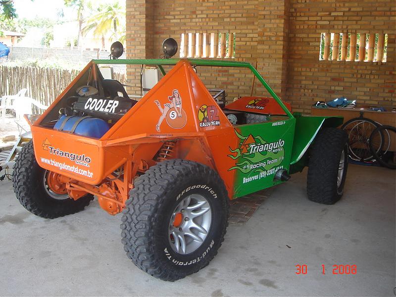

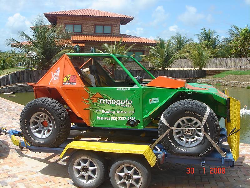

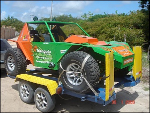

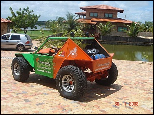

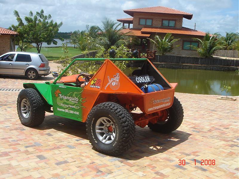

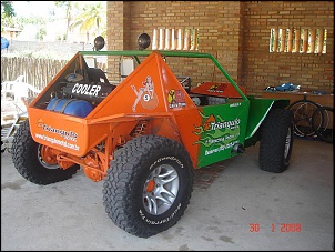

    GAIOLA 2.0 Alcool 4x4 á venda
    Olá amigo, tenho um amigo que fez uma Gaiola 4x4, seguem especificações e fotos abaixo. Qualquer dúvidas vc pode procurar o Andre Beleza (85) 8895-4914. Ele está vendendo essa gaiola.
    Gaiola motor AP 2.0 Alcool,4x4 com redução, Carburação Weber, rodas 15 x 8". Pneus BfGoodrich 33", 02 bancos concha, cinto 05 pontas, relógios de pressao oleo, agua, rpm,bateria, etc. Seguem fotos. Vejam os videos no endereço abaixo: Essa Gaiola é uma loucura, realmente espetacular para quem quer brincar nas DUNAS. Não existe concorrente pra ela.A Gaiola esta localizada em Fortaleza - Ceará. Vc pode ver varios vídeos dela em: www.youtube.com/sinerentacar Obs: Essa Gaiola é de um amigo que pediu pra anuncia-la,porem informaçoes vc pode ligar diretamente pra ele: André Beleza ( 085 ) 8895-4914 e seu email é: andre_mecatroll@yahoo.com.br Valor a negociar!!!

    Amigo, só pro curiosidade, quanto seu amigo está pedindo? sabe o peso dela?
    Eu já tinha visto esta gaiola no You Tube e realmente é show de bola, anda muito.
