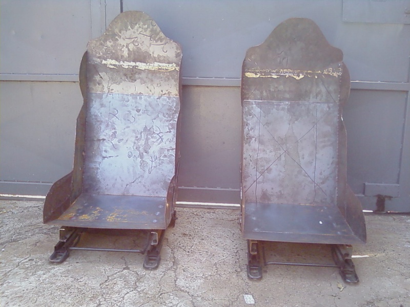

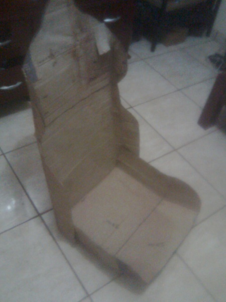

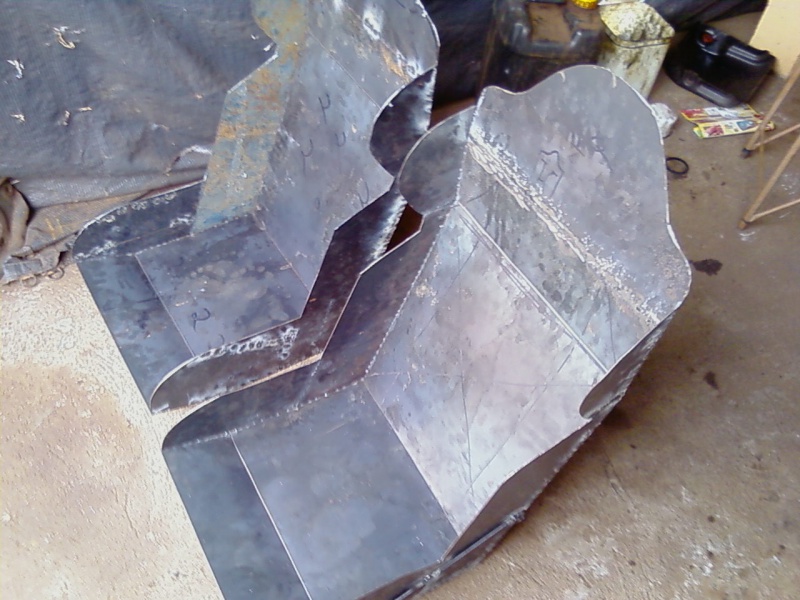

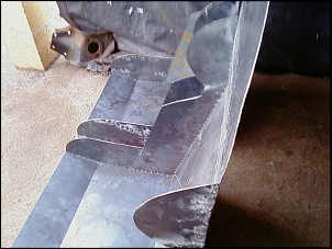

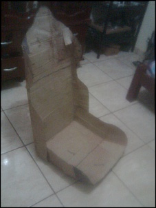

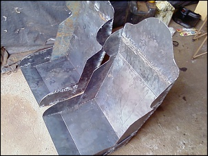

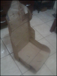

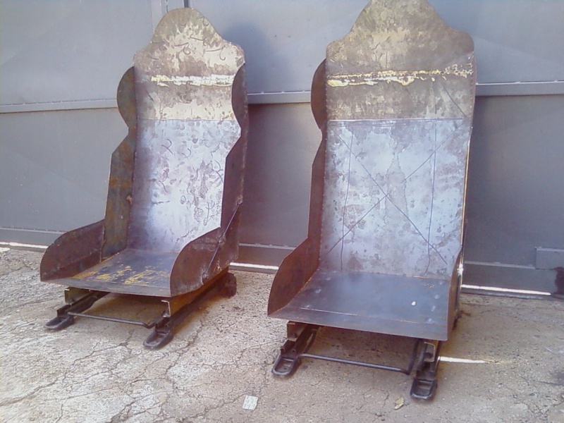

    eai galera fiz o meu também,eu montei num papelão fiz os ajustes necessário, contei as chapas com os moldes de papelão e montei !!! e comprei os trilhos e boa ...
    -1.jpg-imagem0368.jpg-imagem0369.jpg-0923130724-01.jpg-0923130724-02.jpg-1103131048-00.jpg-1103131049-00.jpg

    boa tarde gostaria de saber s vc pode me passar as medidas deste molde q vc fez de papelalo o meu e-mail e angela.m.lolo@hotmail.com aguardo teu retorno!
