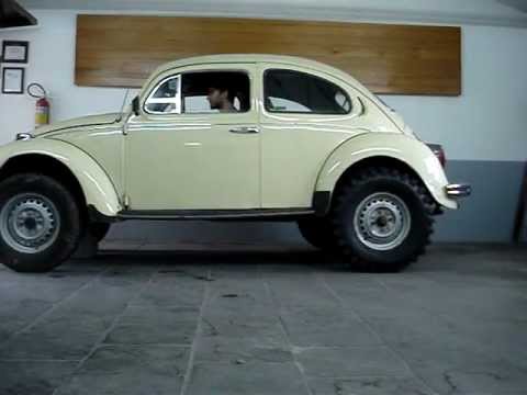

    Só com os pneus de Kombi e um grau nas molas vc já consegue isto das fotos, os pneus de Kombi são 185R14 mas tem uns 195/70 R14 que são +/- 4 cm mais altos.
    Talvez não seja possível fazer um lift no Fusca, se for vai ficar caro pra caramba pra fazer ( vai dar muita mão de obra). Mangas sobrepostas ainda não é o caso, elas levantam bastante a dianteira e a traseira não acompanha, vc consegue erguer as duas suspensões igualmente mexendo apenas nas molas.
