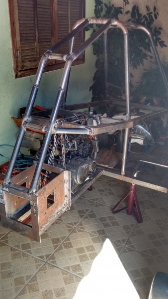

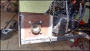

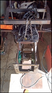

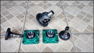

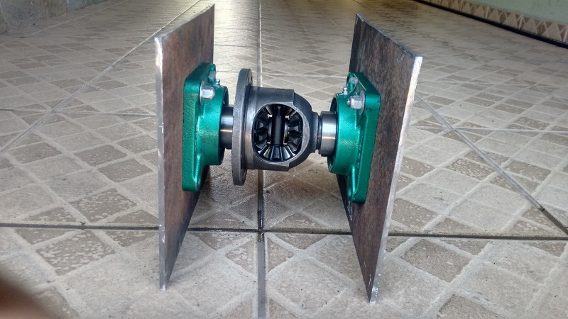

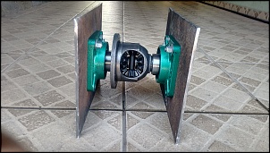

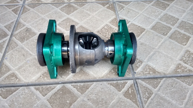

    Iniciando a fabricação da caixa de transmissão.
    Miniaturas de Anexos Miniaturas de Anexos Kart Cross-img_20160412_101156032_hdr.jpg   Kart Cross-img_20160412_101114691_hdr.jpg   Kart Cross-img_20160413_103605420_hdr.jpg   Kart Cross-img_20160413_103558571_hdr.jpg   Kart Cross-img_20160415_132912658_hdr.jpg   Kart Cross-img_20160415_132900210_hdr.jpg   Kart Cross-img_20160415_132919656_hdr.jpg

    qual o diâmetro interno desses mancais??
    é tulipa e caixa satélite de gol, né?!

    Citação Postado originalmente por Ed Ver Post
    O diametro é 40mm. Todo conjunto é do gol sim. Só tive que usinar 0,5 mm no eixo da caixa satélite que originalmente vem com 40,5 mm.

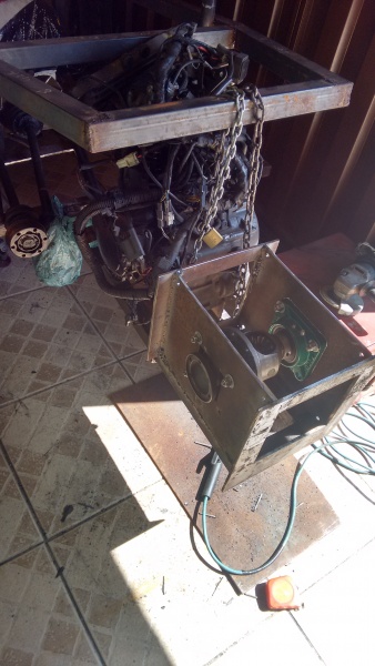

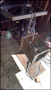

    Fechamento do chassi.
    Miniaturas de Anexos Miniaturas de Anexos Kart Cross-img_20160420_123159257_hdr.jpg   Kart Cross-img_20160420_123222289_hdr.jpg
