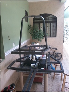

    Segue as fotos do progresso de hoje.
    Miniaturas de Anexos Miniaturas de Anexos Kart Cross-20160212_115740.jpg   Kart Cross-img-20160212-wa0005.jpg   Kart Cross-img-20160212-wa0006.jpg

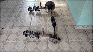

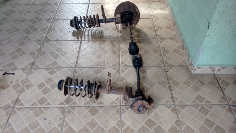

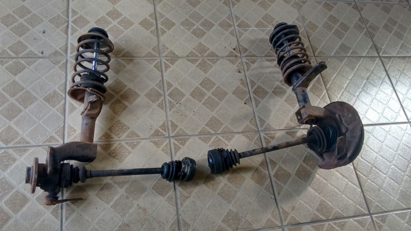

    Parte do conjunto de transmissão ja adquirida...
    Miniaturas de Anexos Miniaturas de Anexos Kart Cross-img-20160213-wa0000.jpg   Kart Cross-img-20160213-wa0001.jpg

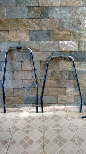

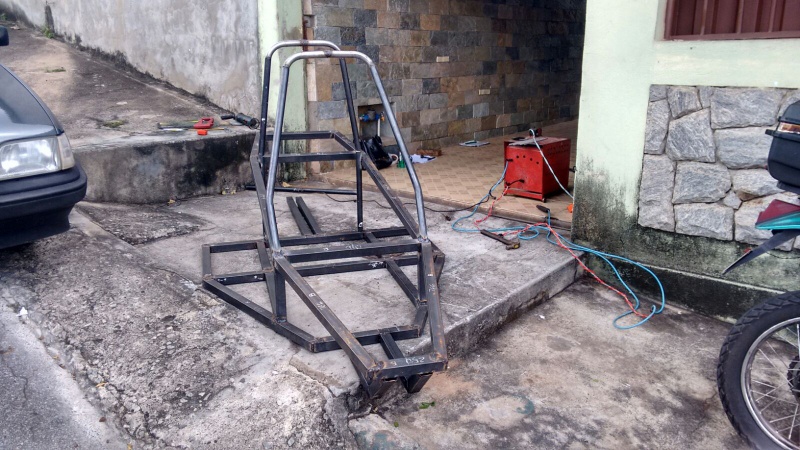

    Continuando a obra...
    Miniaturas de Anexos Miniaturas de Anexos Kart Cross-img-20160215-wa0000.jpg   Kart Cross-img-20160215-wa0001.jpg   Kart Cross-img-20160215-wa0002.jpg   Kart Cross-20160215_135156.jpg
