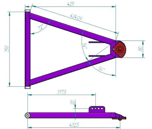

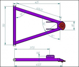

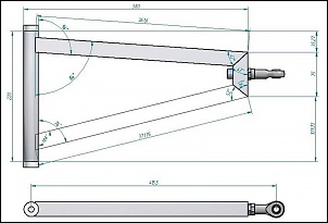

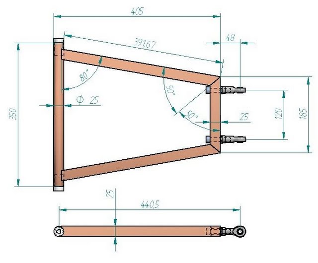

    Citação Postado originalmente por miguéh Ver Post
    Vou começar a construir uma gaiola, e vou usar as reduções de kombi, e para não ficar o pula pula, estou pensando em fazer duplo A, mas tenho pouco conhecimento no assunto e preciso de algumas sugestões, pesquisei bastante mas encontro apenas dianteira, se alguem puder ajudar agradeço!!!

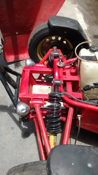

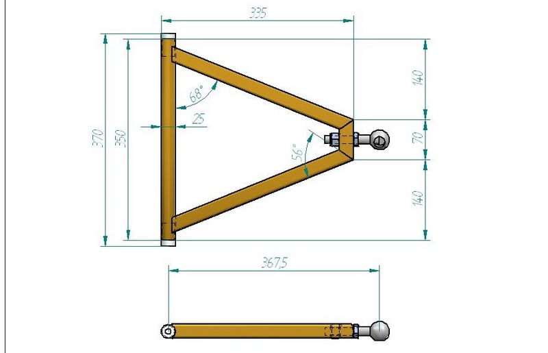

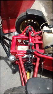

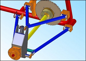

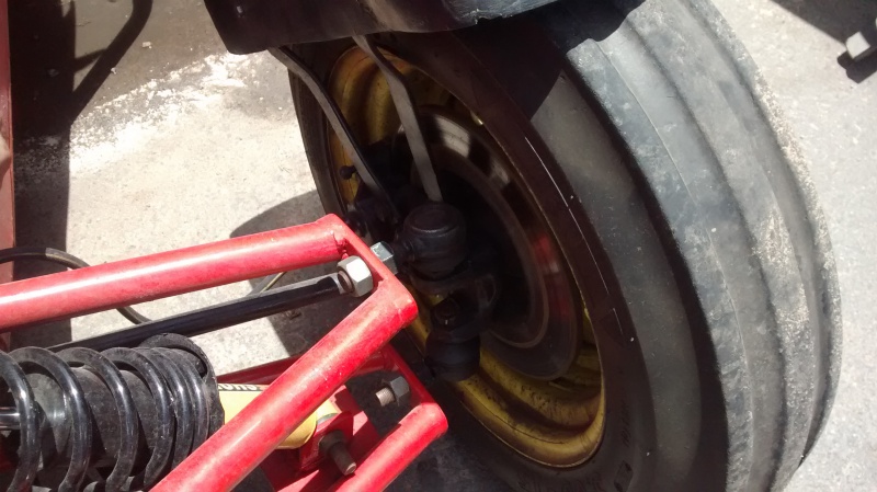

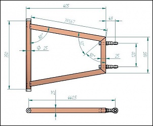

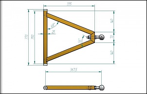

    Eu tenho alguma coisa que achei na net, olha se serve, hehe, abraço.

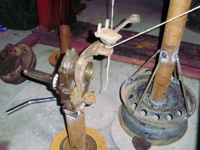

    Usuário Avatar de FUKETEIRO
    30/01/2011
    Dourados/MS
    1,938
    Agradecimentos: 5
    -p2-20-5-.jpg-img_20140322_112702346.jpg-img_20140322_112719776.jpg-img_20140322_113019412.jpg-design-20-14-.jpg
    Gurgel X12 85
    Gaiola colella
    30/01/2011
    Dourados/MS
    1,938
    Agradecimentos: 5
    Olá, aí vc usa pivô de caminhão que dá certinho hehe, é noiz, abraço.

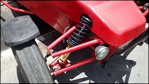

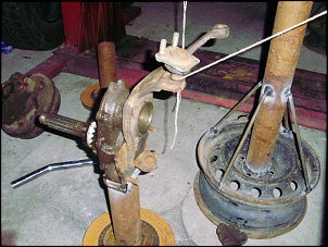

    Ola miguéh, da uma olhada como eu comecei para o duplo A-reducao-para-duplo-.jpg-reducao-para-duplo-.jpgmontante da pampa

    Citação Postado originalmente por Glenio Ferraz Ver Post
    pensei em algo assim para a dianteira, mas sem usar redução só pra segurar a roda vai ser 4x2
