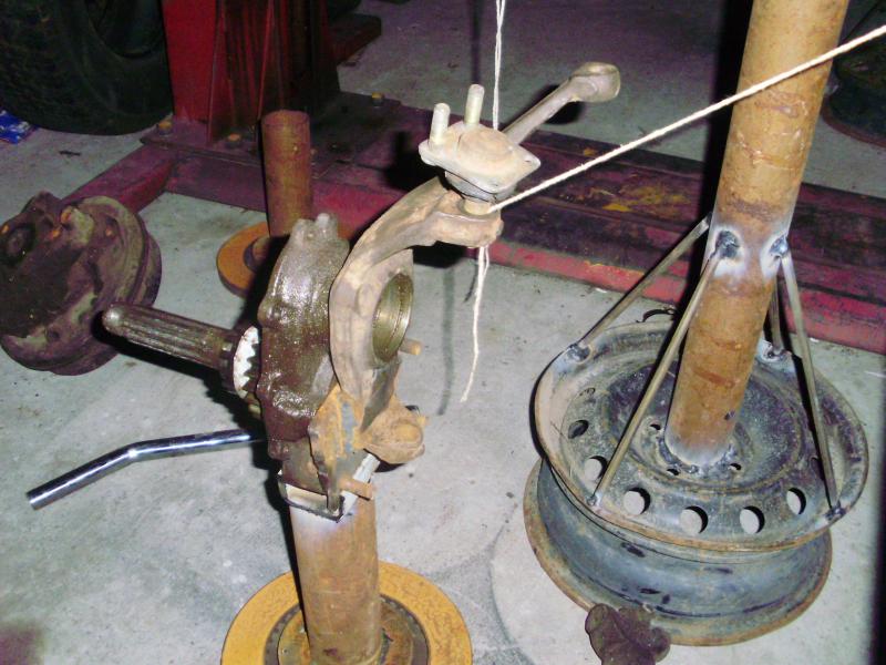

    bom dia, vou colocar as reduzidas de cardan , tenho duas torres do gol, preciso de algumas imagens para fazer essa adaptação
    voces podem me ajudar ?

    E=Glenio Ferraz;2267080]Ola miguéh, da uma olhada como eu comecei para o duplo AAnexo 499413Anexo 499413montante da pampa[/QUOTE]

    Alguém sabe se a estria do cubo do fusca é o mesmo que o da redução?

    Citação Postado originalmente por miguéh Ver Post
    Se vc está se referindo a engrenagem pequena (entrada) dentro da caixa de redução, Sim!
    A engrenagem maior e seu eixo são uma coisa só e o fresado é de maior diâmetro.
    Olá, onde vai o cubo da Kombi é maior, o cubo do fusca não entra, precisa tornear o cubo da Kombi para furação do fusca, abraço.

    Citação Postado originalmente por Gomes Neto Ver Post
    seria pra por o cubo do fusca na redução

    Daee miguee!! como prometido.. estou terminando a duplo H da minha atras.. para acabarem os pulos.. e como uso apzaoo forte e caixa de chevette com reduzida e mais as reduzidas nas rodas.. fiz bem forte..
    Vou postar as fotos la no meu topico do buggy 4x4 suspensao multilink.. da uma olhada..
    se precisar de alguns conselhos da um berro!!!

    Já berrei lá no teu tópico kkkkkkkkkkkk só preciso umas dicas hehehehe
