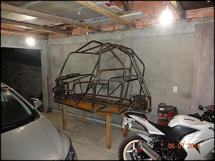

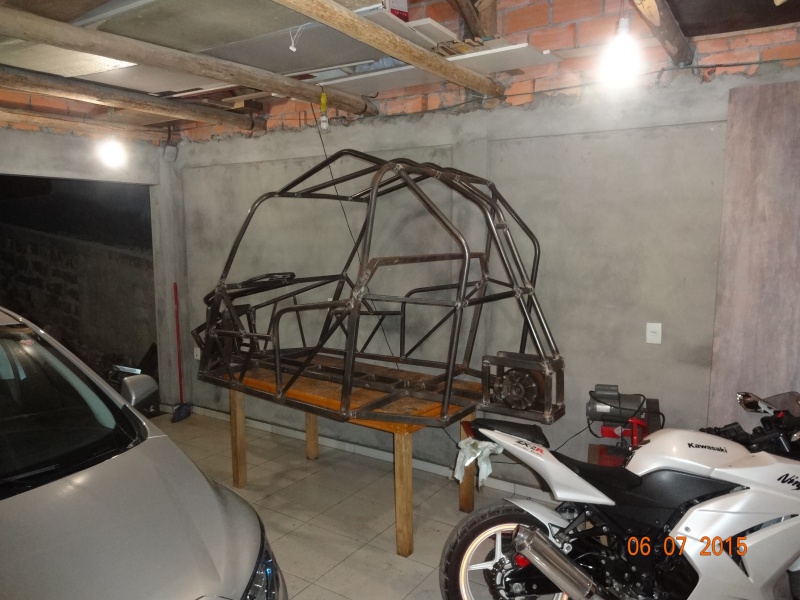

    mas um pouco do sabado....ta tomando forma...kart cross dois lugares 4x4-dsc05555.jpgkart cross dois lugares 4x4-dsc05556.jpgkart cross dois lugares 4x4-dsc05557.jpgkart cross dois lugares 4x4-dsc05558.jpg

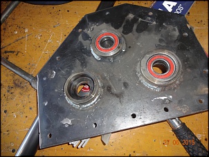

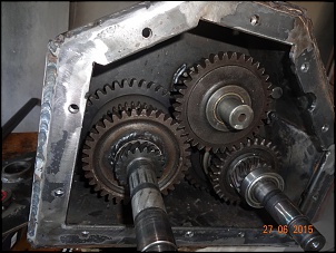

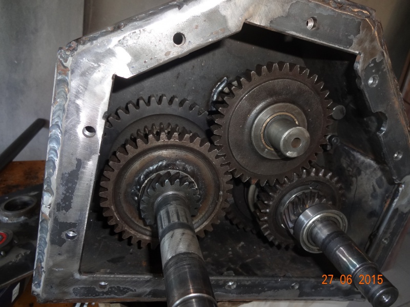

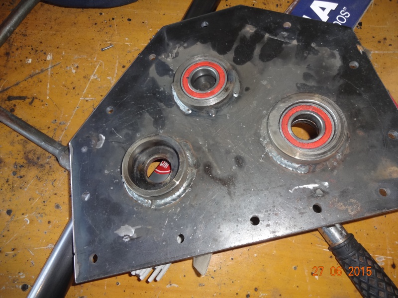

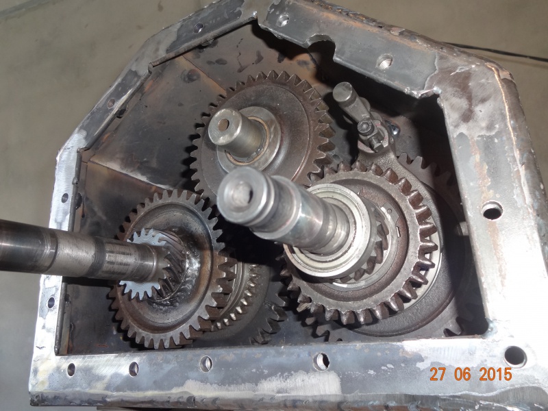

    e aqui vai as fotos da bendita caixa de ré...falta estrias no eixo pro pinhão..e as cruzetas pros cardãnskart cross dois lugares 4x4-dsc05559.jpgkart cross dois lugares 4x4-dsc05560.jpgkart cross dois lugares 4x4-dsc05561.jpgkart cross dois lugares 4x4-dsc05562.jpg

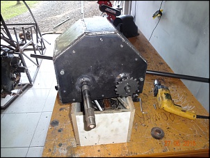

    kart cross dois lugares 4x4-dsc05563.jpge aqui a tampa da caixa pronta,,,mais uns 25 kg,,,tudo muito pesado...

    então..esses diferenciais não saõ complicados de fazer não...um tubo do diametro da coroa e caixa planetaria do gol...duas tampas e um pouco de serviço no torno,,mas é tranquilo de fazer..

    nao sou mecanico nada..nem perto disso,,trabalho com moveis...mas to fazendo sózinho...é meu primeiro..os diferenciais são feitos assim....um tubo do diametro da coroa do golúma caixa planetaria ,duas tampas da caixa e um eixo do pinhão,,,tudo do gol...mas aviso q os meus ficaram pessados pra c.??,,,,eu ainda vou desmontar pra fazer acabamentos nas soldas dai vou bater umas fotos internas e vou postar aqui
