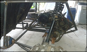

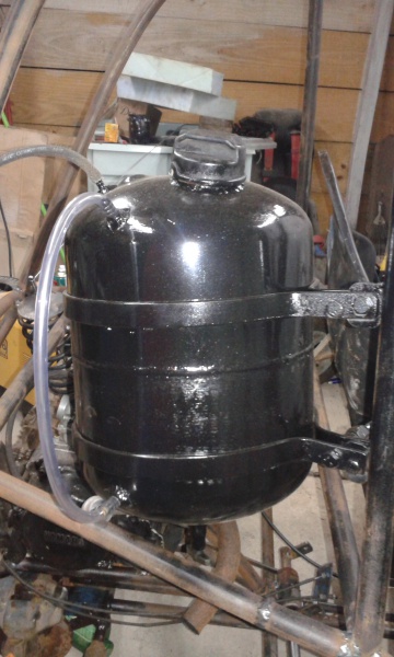

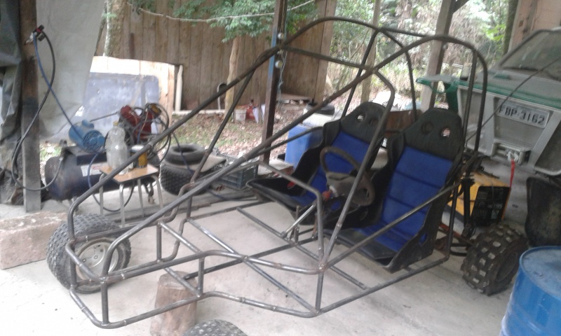

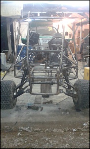

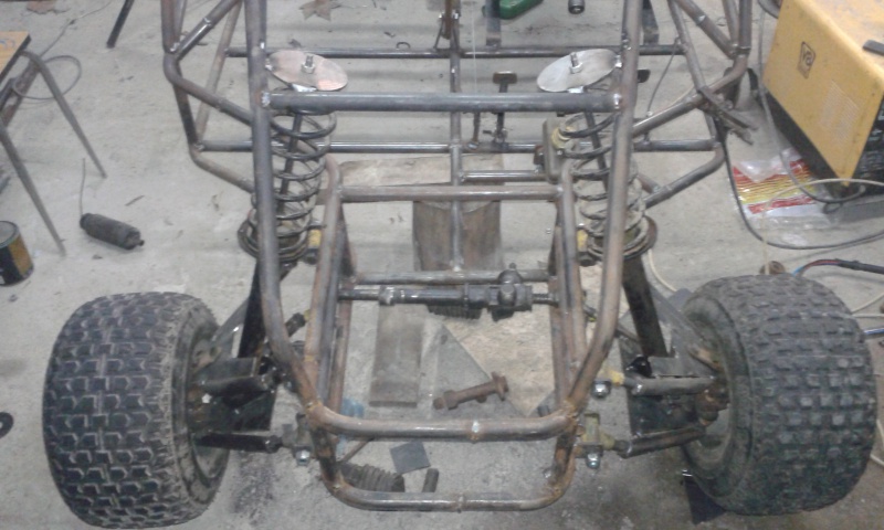

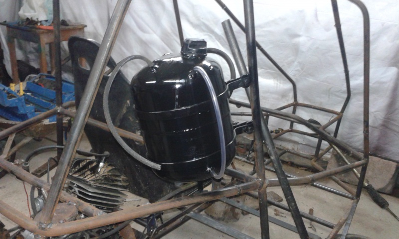

    Daee pessoal.. sexta meu sobrinho me encomendou um kart cross.. então decido faze-lo.
    Segue fotos do que consegui fazer sábado e domingo de manhã! projeto inteiro na cabeça..

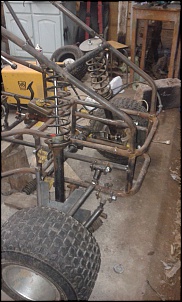

    Eixo traseiro com suspensão independente..

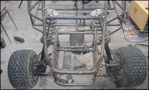

    Na dianteira irei fazer um duplo A com montantes caseiros com as pontas de baixo das torres do gol onde fixa os pivôs. aquela peça quadrada cortei fora e vou usar.
    Setor de uno.

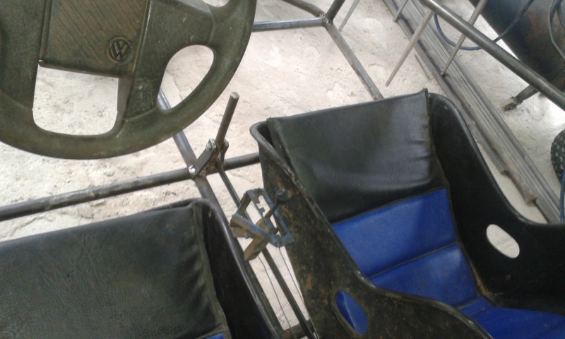

    Pedais suspensos caseiro.
    Freio do gol
    Pinça da kombi.

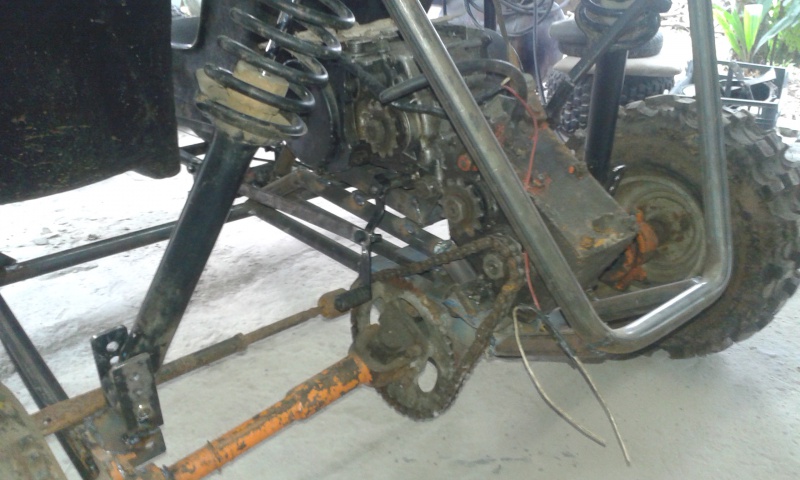

    Caixa de ré caseira.. a mesma que tem o esquema que postei para o pessoal..
    Motor de Dt 180 mexido a alcool. com pistão de twister e carburador de sahara 400
    Perguntem se tiverem duvidas. posto mais fotos final de semana
    Este final de semana pretendo terminar o que falta e pintar.
    Quando se tem ideia de como fazer fica bem mais facil.. hehehe
    vou postar uma foto do kart que tive como base. valeu.

    Pistão de Twister em motor 2T? e os anéis, como vai fazer?
    Usuário Avatar de vinijost
    21/10/2008
    Porto Alegre/Igrejinha RS/RS
    35
    1,358
    Citação Postado originalmente por Flávio Cadore Ver Post
    ele é mais comprido.. foi tirado em cima e foi feito na fresa as janelas do pistão!
    10/03/2004
    Faxinal do Soturno/RS
    2,925
    Agradecimentos: 42
    Vini,o dimensional do pistão não é o problema,o problema é que pistão de motor 2T tem umas travas para os anéis não girarem. Se não tiver estas travas os anéis giram e as pontas trancam nas janelas da camisa e aí o motor já era.
    Tem que rever este problema, se vc quer aumentar a cilindrada dá para usar pistão de Agrale 27,5 que é maior.
    21/10/2008
    35
    1,358
    Em relacao a isso foi colocado sim um pino elastico e feito a ponta dos aneis... com certeza se gira-se ia quebrar. Vamos ver como fica.
    Usuário Avatar de mali9ski
    25/05/2010
    37
    1,982
    Citação Postado originalmente por vinijost Ver Post
    Cuidado com o 2t, esses motores dependendo do escapamento, a taxa e o arrombamento das janelas da uma rotação do baralho, e parte o pistão ao meio mesmo, cuidado com a vela que fura o pistão no meio mesmo no alcool.....
    tinha um amigo que tinha um dt 200 no alcool, e teve que abandonar o alcool e voltar pra gasolina com chumbo, que a bixa ficava indomavel...hahahah
    valew e boa sorte

    como vc fez a direção com essa caixa de uno? coube certinho?
    21/10/2008
    35
    1,358
    Citação Postado originalmente por LucasGomes6 Ver Post
    Tive que encurtar 7cm. No lado oposto a cremalheira. Valeu..

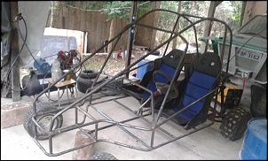

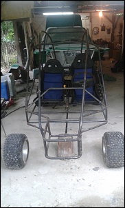

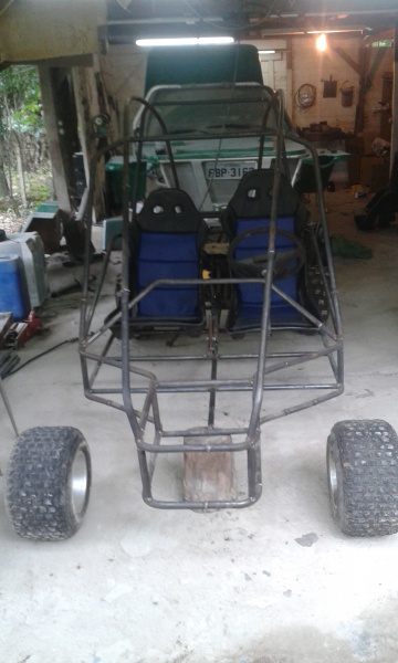

    Segue fotos do kart-cross pronto.
    PitucoDH... tem vários tios por ai que poe a mão na massa.. hahahha
    Mas loucos tem pouco.. kkkkkkkkkkkk
    so falta o trilho do banco do motorista e fixar o assoalho..
    Comentem.. hahaha
