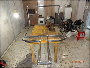

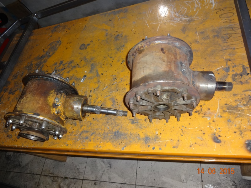

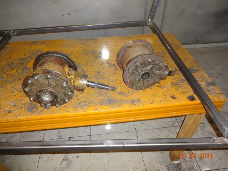

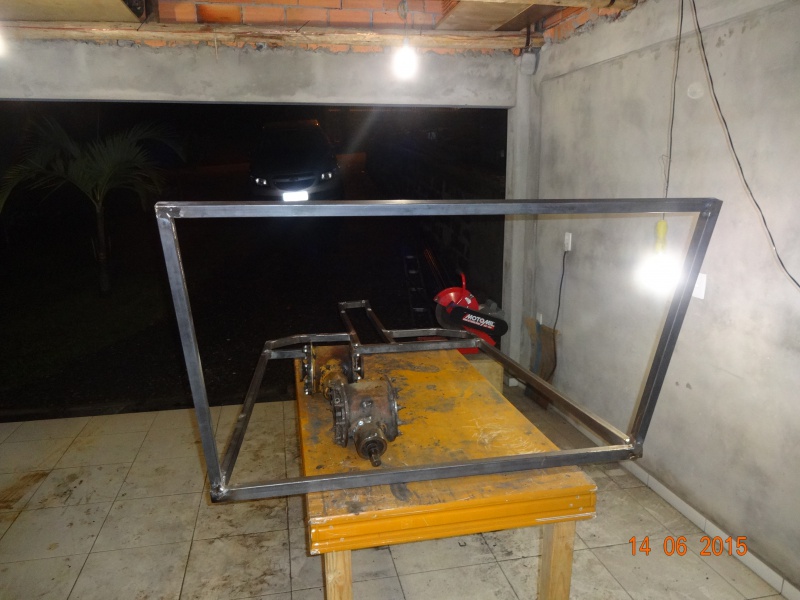

    bom galera..depois de muito trabalho os diferenciais estão prontos...agora iniciei o chassi...tai fotos dos diferenciais e do começo do chassi..serviço de sabado...kart cross dois lugares 4x4-dsc05545.jpgkart cross dois lugares 4x4-dsc05546.jpgkart cross dois lugares 4x4-dsc05547.jpgkart cross dois lugares 4x4-dsc05548.jpg

    e essa semana o bicho pega na caixa de reversão,,,vo ver se deixo ela pronta ....dai coloco umas fotos dela...
    Parabéns, romario dg
    está ficando mt bom, ta caminhando mt bem o projeto aí, vai compartilhando com a gente ok + quando puder me da uma explicada que usou para fazer a carcaça do diferencial, ficou bacana....
    03/04/2015
    Orleans/SC
    pois é JUNIOR..os diferenciais fiz com tubos de ferro usados pra perfurar poços,,,tem parede de 10mm...afinei um pouco no torno..alinhei e fiz umas arruelas pra fixar prisioneiros pra fixar as tampas da caixa do gol ap..comprei quatro tampas por 100r$,,mais as planetarias ,satelites coroa e pinhão tudo do gol...dai montei aqui ,,tudo alinhado no torno,,,é chato pacas,,mas ficou bom...só devia ter afinado mais,,ficaria mais leve,,,pois ficou pesado...mas tmb posso por motor v8 rsrsrsrem tudo com rolamentos,retentores,,aneis,as peças e materiais e mao de obra...passou de 600r$ os dois,,mas se fosse fazer hoje conseguiria fazer melhor,,mais leve e mais barato...mas tai,,
    Ok romario dg maravilha ficou mt bem elaborado essa tua ideia com as tampas e o tubo, esse material na parede que vc
    acha que ficou a + não vai fazer diferença no peso não, até melhor que fica 120% reforçado, parabéns!....
    AQUI O TORNEIRO É + OU - ASSIM, O QUANTO MENOS MATERIAL TIVER QUE LIMPAR E USAR A FERRAMENTA FICA UM POUCO + BARATO.

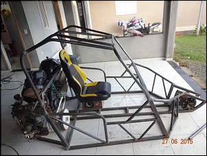

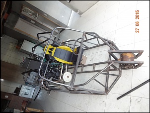

    pois é......mais um pouco,,,e assim vaikart cross dois lugares 4x4-dsc05549.jpgkart cross dois lugares 4x4-dsc05550.jpgkart cross dois lugares 4x4-dsc05551.jpgkart cross dois lugares 4x4-dsc05554.jpg
    Legal aí romario dg
    já esta tomando forma o kart, vejo que está caminhando e com mt capricho vai compartilhando com a gente.....

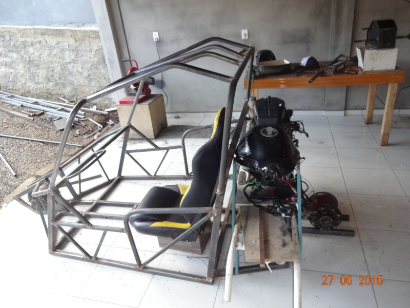

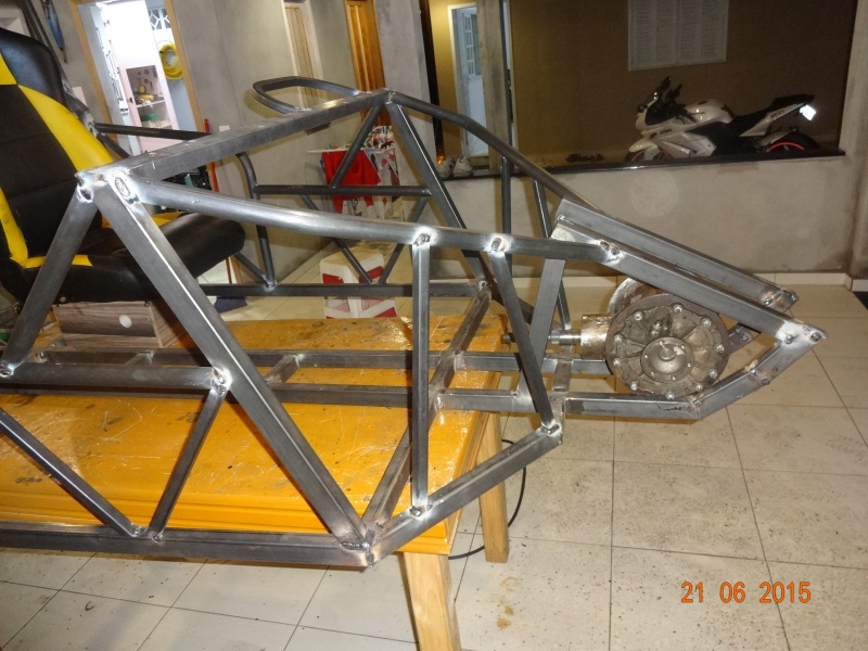

    mas um pouco do sabado....ta tomando forma...kart cross dois lugares 4x4-dsc05555.jpgkart cross dois lugares 4x4-dsc05556.jpgkart cross dois lugares 4x4-dsc05557.jpgkart cross dois lugares 4x4-dsc05558.jpg
