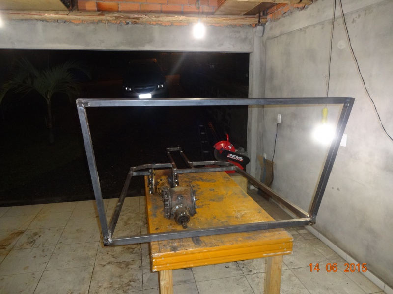

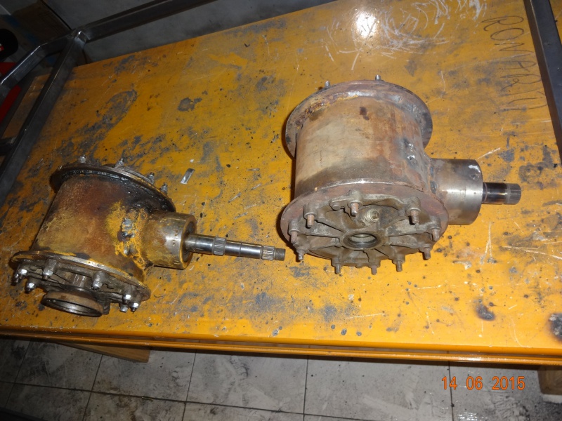

então...os diferenciais estão quase prontos,,,mas tão pessado pra ca.......;;;; sev pudesse começava do inicio e faria mais leve,,,tinha medo de ficar fraco e acabei exagerando,,,mas vou usar assim mesmo...to achando tudo muito pesado...os dois bancos q tenho pesan 54 kg,,,os diferenciais uns 25 kg cada,,e ai vai..estrutura..motor ,caixa de ré,,pneus,, etudo,,,acho que vai passar dos 400kg...
bom galera..depois de muito trabalho os diferenciais estão prontos...agora iniciei o chassi...tai fotos dos diferenciais e do começo do chassi..serviço de sabado...Anexo 504615Anexo 504616Anexo 504617Anexo 504618
e essa semana o bicho pega na caixa de reversão,,,vo ver se deixo ela pronta ....dai coloco umas fotos dela...
Parabéns, romario dg
está ficando mt bom, ta caminhando mt bem o projeto aí, vai compartilhando com a gente ok + quando puder me da uma explicada que usou para fazer a carcaça do diferencial, ficou bacana....
pois é JUNIOR..os diferenciais fiz com tubos de ferro usados pra perfurar poços,,,tem parede de 10mm...afinei um pouco no torno..alinhei e fiz umas arruelas pra fixar prisioneiros pra fixar as tampas da caixa do gol ap..comprei quatro tampas por 100r$,,mais as planetarias ,satelites coroa e pinhão tudo do gol...dai montei aqui ,,tudo alinhado no torno,,,é chato pacas,,mas ficou bom...só devia ter afinado mais,,ficaria mais leve,,,pois ficou pesado...mas tmb posso por motor v8 rsrsrsrem tudo com rolamentos,retentores,,aneis,as peças e materiais e mao de obra...passou de 600r$ os dois,,mas se fosse fazer hoje conseguiria fazer melhor,,mais leve e mais barato...mas tai,,
Ok romario dg maravilha ficou mt bem elaborado essa tua ideia com as tampas e o tubo, esse material na parede que vc
acha que ficou a + não vai fazer diferença no peso não, até melhor que fica 120% reforçado, parabéns!....
AQUI O TORNEIRO É + OU - ASSIM, O QUANTO MENOS MATERIAL TIVER QUE LIMPAR E USAR A FERRAMENTA FICA UM POUCO + BARATO.

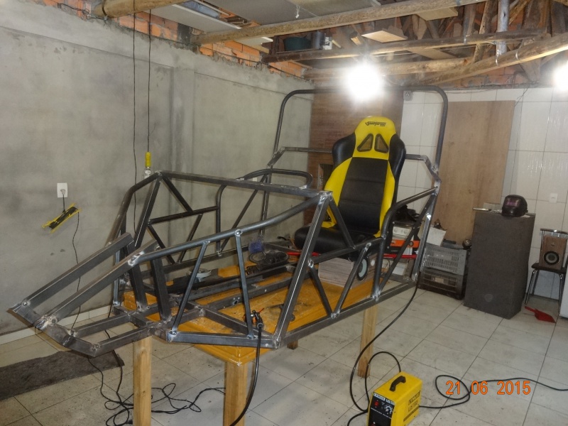

pois é......mais um pouco,,,e assim vaiAnexo 505339Anexo 505340Anexo 505341Anexo 505342
Legal aí romario dg
já esta tomando forma o kart, vejo que está caminhando e com mt capricho vai compartilhando com a gente.....
