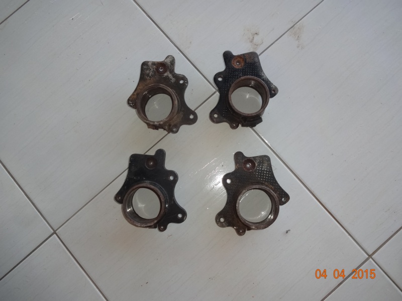

ja viram freio nas quatro...o problema é usar os discos e pinças do gol(muito grandes e pesadas) teria como colocar discos e pinças de moto nos cubos de gol.....
cubos de gol e mais uns negocinhosAnexo 498107Anexo 498108

Romário, até dá para colocar pinças de moto nos discos do Gol ( devidamente afinados para 4 mm de espessura ). Não aconselho a fazer isto por causa do peso maior da gaiola, iria forçar mais as pinças aquecendo o fluído de freio e consequentemente sem freio. Se vc for usar pneus maiores, R14 ou outro, vai forçar mais ainda.
Numa gaiola com motor de moto eu aconselho a usar pinça de carro...se for kart cross dá para usar pinça de moto, já fiz isto...e já fiquei sem freio numa descida grande.
Certo..entendi essa de aquecer o fluido acontecia comigo num escort zetec turbo q tinha...tive q trocar pincas e dIscos...mas em termos de peso...quanto seria mais ou menos o peso de um kart cross normal,em media
Meu kart cross pesa em torno de 340 kg, é bem reforçado, mas o normal é em torno de 200...depende de quem faz...minha gaiola pesa em torno de 700 kg.
