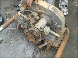

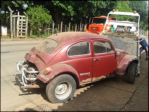

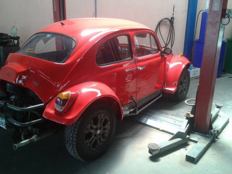

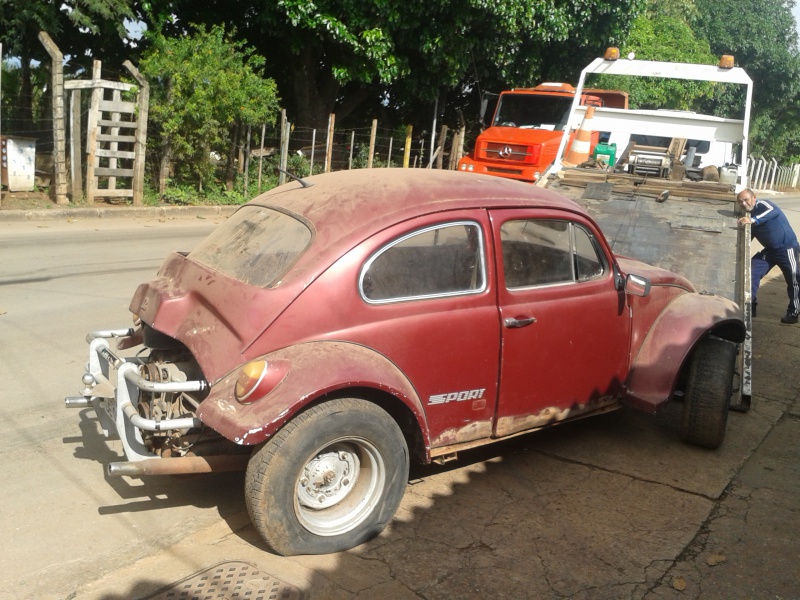

    Estou reformando meu Baja. O motor era 1300 antigo, resolvi por um 1600 a ar mesmo. Pois a finalidade é para percurso de até 200 kms e final de semana.

    Logo logo nas ruas de Brasília. Se Deus quiser!!!
