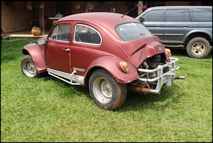

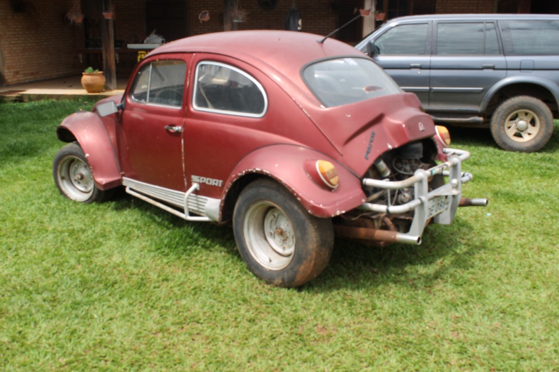

    Salve,salve!!! Eu sempre gostei de lama, mas fazia as trilhas de bike e como engordei um pouco resolvi por outro veiculo. Primeiro comprei um buggy que não gostei. Em seguida comprei um Fusca 84/85 para transformar em Baja, mas antes mesmo de começar, encontrei um Baja no jeito e com documento alterado para rodar como tal. Paguei R$ 2.500,00, que em principio seria só para aproveitar o kit baja, uma vez que moro em Brasília e esse kit só tem em SP e custa R$ 1.800,00 sem os para-choques. Então ao analisar os pros e contras, achei mais vantagem reformar o Baja que apesar de ser de 1968, mas já tem documentação regularizada e está com a estrutura muito boa. Por enquanto vou manter o motor 1300 L, até passar na vistoria, depois vou aproveitar tudo do 84/85 como por exemplo: alternador, ignição, freios a disco das 4 rodas, suspensão, talvez os cabeçotes e outras peças do motor, os bancos, o painel e tudo mais que for possível e estiver melhor.

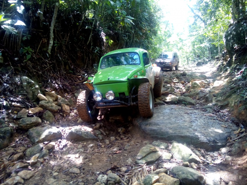

    Comecei os trabalhos!!! Se Deus quiser em breve nas ruas e estradas!!!

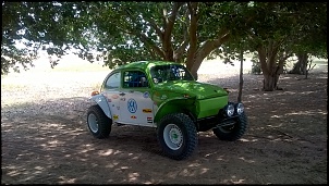

    Vejam como está ficando meu Baja!!!

    Ficando TOP, heim?? Vai dar pena de ir pra trilha!!

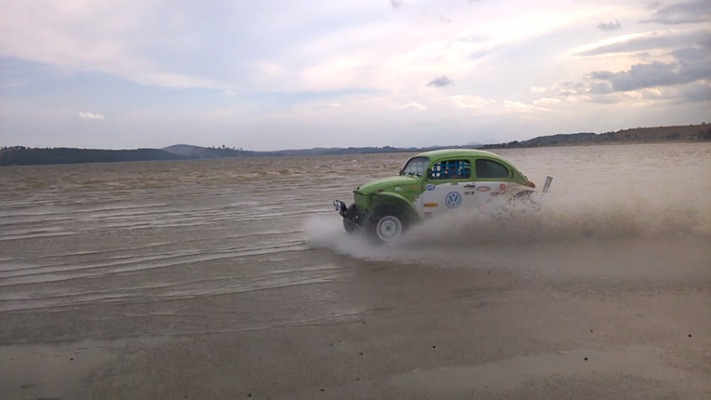

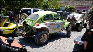

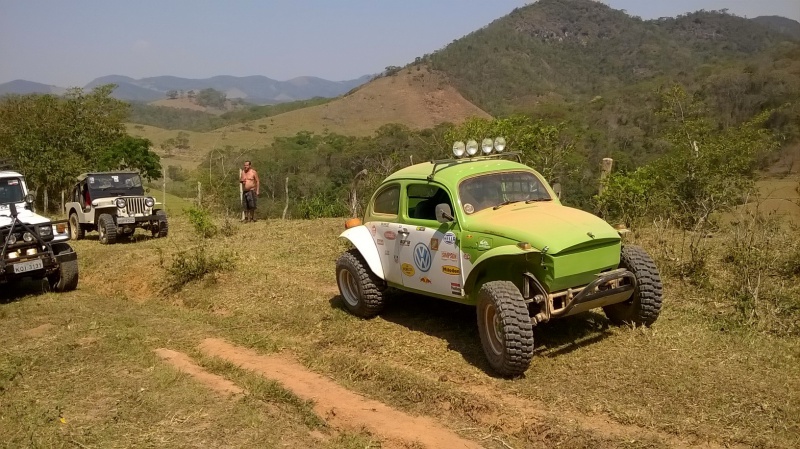

    Olha aí, Renato>Montando Meu Baja!!!-wp_20150214_001.jpgMontando Meu Baja!!!-2014-12-15-18.49.47-1-.jpgMontando Meu Baja!!!-wp_20151017_004.jpgMontando Meu Baja!!!-wp_20151017_001.jpgMontando Meu Baja!!!-wp_20150228_001.jpgMontando Meu Baja!!!-wp_ss_20150228_0002.jpgMontando Meu Baja!!!-dsc_0121.jpg
    Quanto aos para lamas traseiros são:
    Dianteiro direito na traseira esquerda e dianteiro esquerdo na traseira direita.
