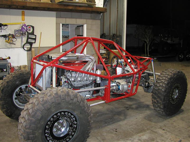

Baguaa se você colocar o motor da ranger da pra você fazer uma gaiola parecida com aquelas americanas. Eu me depararo o com o mesmo problema não conheço ninguém aqui na minha cidade que faz gaiola mas a gente vai dando um jeito, boa sorte no projeto. Abraços!
Anexo 487275Anexo 487276
Boa tarde kleverton....
Da sim, mas igual a essas ai só em um futuro bemmmmmmm distante rsrsrrsrs
o tempoR$$$$$ não da ainda... principalmente essas suspensões, diferenciais e cositas mais que não temos acesso....
Mas gostei demais da ideia....
Falando sobre o motor da ranger, um amigo citou aqui que achava que a t-case do niva não aguenta. Depois fui pensar bem friamente e realmente acho que tem rasão.
O que a galera mais experiente acha?

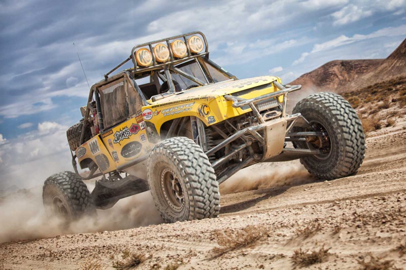

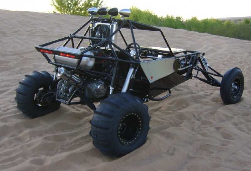

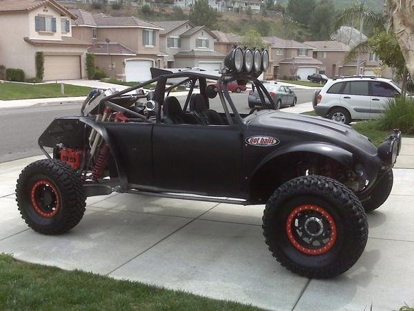

opniao de desing p motor traseiro
tipo baja
Anexo 487280
Anexo 487281
Anexo 487286Anexo 487287
ou gaiola msm, gostei dessa com esses cortes retos lembra o aviao invisivel
