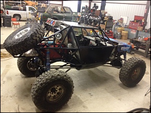

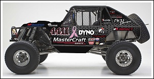

    Então, minha intensão é pegar uma "sucata" de algum 4x4, se necessário encurtar o chassis e usar a parte da transmissão completa. Não quero uma gaiola com suspensão monstra se não ai já vai sair do orçamento. Vi uns videos os ultra4 e gostei muito. Tecnicamente seria elas mais simples. kkkkk, mais questão de estrutura e altura é isso ai.
    Onde posso conseguir esse projeto?
    EDIT:
    Algo nesse estilo:
    Projeto gaiola 4x4 DURATEC-powderpuff1-1024x525.jpgProjeto gaiola 4x4 DURATEC-712908d1355709908-jimmys-ultra4-buggy-14.jpg
