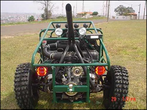

    desculpa chuck, no desenho 2d nao consegui entender o que tu quieria fazer bem, agora está entendido e sua ideia é uma boa, nunca fiquei prestando muita atenção na parte traseira das gaiolas mas ...
    a minha eu quero ainda fazer parecido com o da collela, só que mais alto a armação, acredito que ia ficar muito bom ...
    ai vai uma foto da collela
