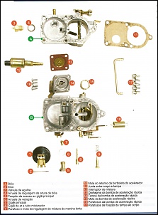

Quem tem um VW-BAJA com motor VW 1600, um carburador geralmente usa o Solex H 30 PIC e funciona muito bem. Mas existe o Carburador Solex Brosol H 30/31 PIC t (modelo exportação) que também pode ser usado. Todavia custa pelo menos 3 vezes mais, é relativamente raro, seus reparos custam o triplo e são difíceis de encontrar, seu consumo é um maior no trânsito das cidade. Todavia este H 30/31 PIC t tem um venturi mais largo e gicleurs mais calibrosos e podem melhorar o desemprenho do motor em até 10%, na estrada. Como a maioria dos BAJAs de trilha não precisam velocidade muito elevadas penso que o gasto com este Carburador H 3/31 é desnecessário.
Carburador Solex H 30/31 PIC t para motor boxer VW 1600 (BAJA)-carburador-solex-h-30-pic-002.jpgCarburador Solex H 30/31 PIC t para motor boxer VW 1600 (BAJA)-carburador-solex-h-30-pic-003.jpgCarburador Solex H 30/31 PIC t para motor boxer VW 1600 (BAJA)-carburador-solex-h-30-pic-004.jpgCarburador Solex H 30/31 PIC t para motor boxer VW 1600 (BAJA)-carburador-solex-h-30-pic-006.jpgCarburador Solex H 30/31 PIC t para motor boxer VW 1600 (BAJA)-carburador-solex-h-30-pic-007.jpgCarburador Solex H 30/31 PIC t para motor boxer VW 1600 (BAJA)-carburador-solex-h-30-pic-008.jpg
