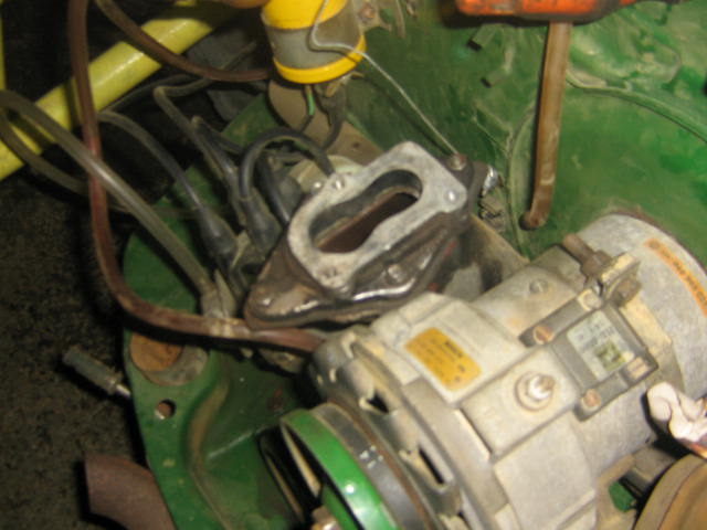

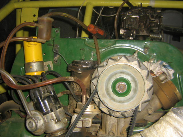

    eu uso o 2e na minha gaiola, vai muito bem, , o coletor fica tão gelado que fica pingando agua direto, mas não atrapalha nada,agora se vc quizer um 2e bom mesmo acha um jeito de fazer com que o segundo estágio abra junto com o primeiro, como é no mini, mas aí vc terá que tirar o sistema a vacuo do segundo estágio e adaptar uma engrenagem, para que a abertura do segundo estágio passe a ser mecânico, mas o consumo vai la em cima, no youtube tem video dessa adaptação e tbm do motor da minha gaiola com carburador 2e,

    sera q vc teria mais fotos, tipo da adaptaçao, do coletor, como q ficou e tals. a minha, eu to pensano em fazer com canos de 1'1/2 , dai na ponta eu coloco a base dos ap(mini ou 2e) e dai eu faço aquele pescoço novo com dois canos, entendeu??? sera q fica bom??

    valeu pelo link fuketeiro, mas eu queria fazer o meu diferente, daquele jeito penso eu q pela tubagem ser estreita, isso restringe a passagem do ar, dai por este motivos, nossos pesinhos leves, precionam mais o acelerador deste modo aumentando o consumo. penso em fazer com dois tubos, e a base do ap(extraida de um coletor velho), dai desso esses dois tubos e imendo eles no no coletor original embaixo, eu axo q assim melhora um pouco a passagem de ar. posso estar errado, mas axo q é isso.
