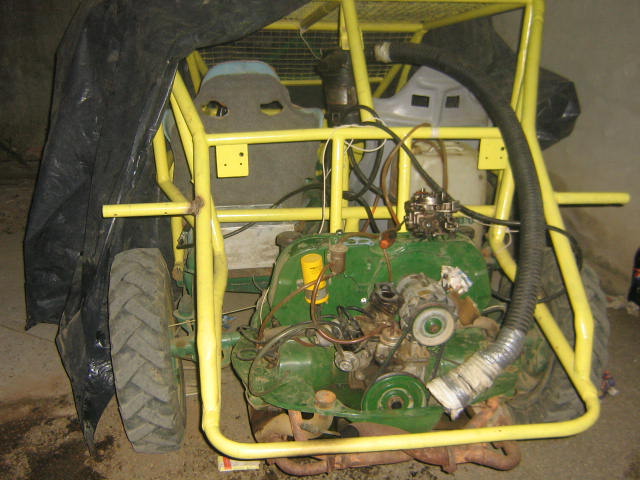

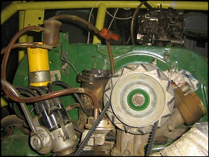

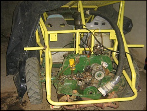

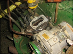

como vai pessoal, comprei uma gaiola 1600 a ar da kombi mais nova, com o radiador de óleo deslocado pra tras, acabei de reformar a gaiola faz um mês e tinha convicção de q 2 carburadores era necessário para andar mais, até que depois de perder tempo regulando a dupla troquei por um carburador só, de mano num 2E(2 estágios) do santana 1.8 com um vizinho, ficou muito forte, abre o giro rápido, não quero outro, vai aí uma dica pra quem quer ter mais força do que a dupla e confiança de um só carburador, abraço a todos e parabêns pelo fórum.
