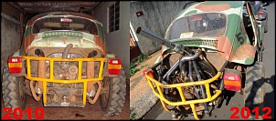

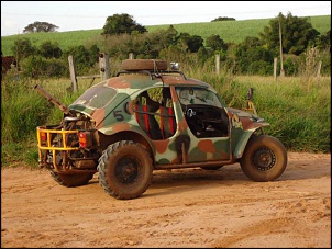

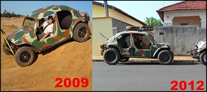

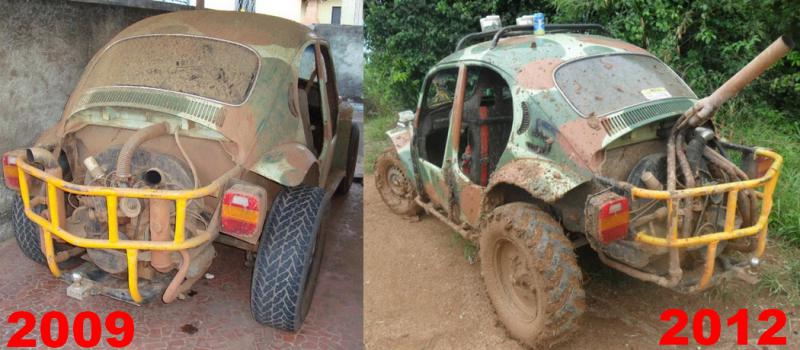

    Bom pessoal, venho apresentar meu Baja á vocês, foi criado e montado pelo meu mecânico, está comigo desde 2009...!
    Ultimamente ele esta com motor boxer 1600, escape 4x1 by colella, cambio e pontas de eixo reduzida da kombi, pneus aro 16 fronteira atras e aro 15 com pneu de kombi na dianteira.
    ja estou atras do motor ap 1.8 agora para fazer o transplante. hehehe estou aberto á sugestões, elogios, dicas e críticas.
    valeu

    e ai kassiorozin Blz
    Show de bola seu baja!!!
    Vc já mudo bastante coisas!!! o importante vc fez colocou banco concha e cinto quatro pontos!!!
    Aki na minha cidade teve um caso de um casal andando de gaiola se desgovernou e capotou, a moça fui arremessada pra fora! infelizmente ela veio a óbito.
    Assim que tiver mais fotos vai postando ai as novidades!!!

    Gostei muito do baja, tu fez algo que realmente poucos se preocupam em colocar(ou usar) cinto 4 pontos.
    Achei muito bala o esquema das 4 aberturas para passageiros =D.
    Esta usando que filtro de ar dentro do fusca?
    Ninguém queimou a mão na descarga em alguma manutenção de emergência no meio da trilha? hehehe.
    Então não entendo nada de gaiolas/bajas com motores AP, deixo isso para os companheiros do fórum.
    Mas já pensou em levantar a frente mudando a posição das mangas de eixo? Deixo essa como sugestão, boa sorte com o AP =D
    Gostei do seu Bbaja, ainda mais as saídas para os zequinhas, você esta usando capa no seu banco concha? eu tenho na minha gaiola esse bancos, são bons mas sem espuma acaba com as costas. e esse faróis duplos são de qual carro? queria colocar na minha algo parecido com esses.
    Legal também a traseira onde geralmente o pessoal sempre faz algo quadradão, assim ficou legal e bem protegido também.
    Sucessos!!!

    Com certeza amigo, ja ouvi bastante relatos, e foi uma das primeiras coisas que quis investir, cinto 4 pontos...
    obrigado pelo elogio, conforme forem vindo novos ups vou atualizando pro pessoal...
    abraços
    essa abertura pros zequinhas no começo eu gostava, mas depois fui me arrependendo pois é muito peso atoa ali atras, tanto é que hoje em dia ja não tem mais banco nem nada ali atras...viro um porta malas pra carrega ferramenta, isopor com cerveja e etc....rsrsrsrs ja a descarga por incrivel que pareça ainda não rsrsrsrs
    e eu estou ensaiando pra erguer a frente do meu baja á mais de 1 ano...mas ainda não achei a melhor maneira e qual ira erguer melhor e dar menos problemas...achei esse kit na internet que me interessou muito, Mangas De Eixo Baja, Fusca, Gaiolas, Class 11, Gurgel... - R$ 249,00 no MercadoLivre, ja ouvi falar tambem pra comprar 2 mangas de eixo cortar e fazer uma só maior, tambem que usar uma viga U...enfim varias possibilidades que ainda não consegui entrar em um acordo.... essa de mudar a posição das mangas de eixo desconheço....como seria???
    abraços
    a respeito do filtro de ar eu uso um desse, Filtro De Ar Brasília, Kombi, Fusca, Gol, Dupla Carburação - R$ 40,00 no MercadoLivre

    bem prática as saidas né?? pra do mesmo jeito que eles sabem subir rapido, pra eles poderem desce rapido pra empurra tambem rsrssrsrs sobre os banco concha eu não uso capa não...so meio gordo e acaba ficando confortavel o banco, ou questao de costume tambem ...os farois duplos são esportivos do gol quadrado, são bemmm antigos..não sei nem se fabricam mais....o meu eu tirei, to só com os milhas agora...só nao ofereço eles para você pois estao quebrados...
    obrigado pelos elogios...abraços

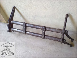

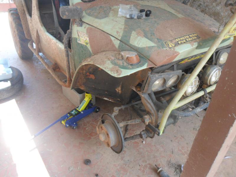

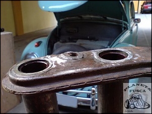

    Então, não vou saber te explicar todo o processo com detalhamentos, mas consigo te passar a ideia de como é feito, pois desconheço do nome de certo das peças, e de vez em quando acabo trocando alguns nomes, desculpe se falar qualquer besteira hehehe, na verdade é mudado a posição dos braços . Creio que só da para fazer com as de embuchamento(mais antiga). Segue uma breve ideia de como deve ser feito
    No quadro da direção se retira aquele limitador Meu Baja Militar 1600 boxer,  futuro AP 1.8...-suspens-u0025c3-a3o-02.pdf.jpg Meu Baja Militar 1600 boxer,  futuro AP 1.8...-suspens-u0025c3-a3o-04.pdf.jpg
    Não é necessário tirar os braços, pois vai precisar deles para martelar .
    No quadro da direção Meu Baja Militar 1600 boxer,  futuro AP 1.8...-suspens-u0025c3-a3o-09.pdf.jpg se observar bem no centro possuem uma polca, e na mesma linha dela tem algumas marcas "afundadas" com soldas, se solta inicialmente a polca, e com a furadeira e uma broca bem grossa se fura aproximadamente 3mm à 5mm aquelas soldas a qual citei, depois de furar. Desse a marreta nos braços, depois de algumas boas marretadas vai ver que nos furos que fez vai parecer uma divisão de nível, da para ver claramente interior do quadro e exterior, quando só furar não se percebe.
    Depois de mais algumas marretadas o braço vai soltar, pode então se colocar o mais para baixo possível, Após ajustar a posição soldar os pontos onde tu furou. Prender a polca, da para fazer com a solda elétrica mesmo.
    É mais ou menos este o esquema, tentei lembrar o máximo de detalhes possível, eu só ajudei uma vez a fazer este processo. Um amigo do meu irmão mandou fazer em uma oficina especializada em suspensões daqui e pagou R$200,00 creio eu.
    Assim que for feito na minha vou fotografar tudo e posto por aqui =D.
