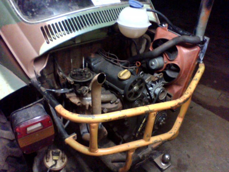

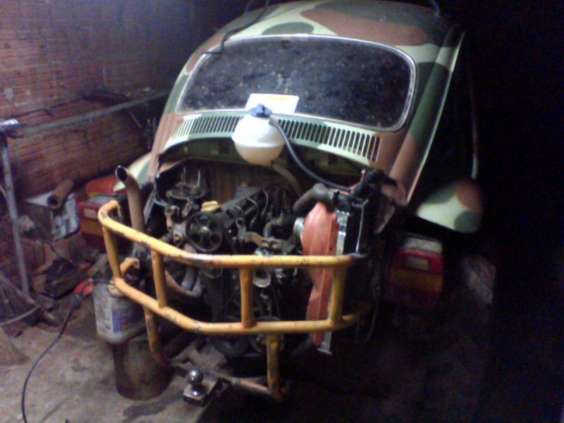

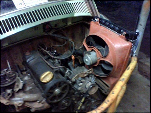

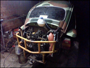

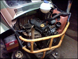

    Motor AP montado e funcionando... agora vamo desce tudo denovo, pra adaptar o cambio do passat 4 marchas, com novas reduções e cruzeta da kombi.......

    ficou muito bom, depois que colocar ap não vai querer voltar para o boxer, apesar do boxer ser um excelente motor, Se for usar o cambio do fusca, não esqueça de colocar as roscas no diferencial...

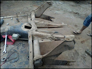

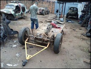

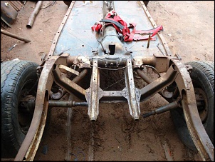

    Pronto, mais um passo dado...
    Tiramos o chifre inteiro do fusca, e colocamos da kombi, com redução (que segundo um colega disse que são mais fortes que as antigas minha,pois tem a engrenagem maior) e com cruzetas, que tamo brigando com elas ainda pra acerta no cambio rsrs

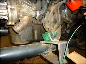

    Mais um passo dado... hoje se Deus quiser terminamos de colocar a carroceria....
    coxins do cambio e do motor ja foram acertados tambem...
    o unico problema mesmo foram as tulipas para adaptar no cambio AP, como nao achamos nenhuma satelete da kombi que desse certo, acabei levando a peça a um torneiro, que vai embutir a ponta da tulipa do gol, na da kombi.... Brincadeira ficou por 300 reais as 2 tulipas... agora é só esperar elas ficarem prontas na segunda, e colocar pra andar... o motor ja ta funcionando..

    Karamba kassio, voce qué faze um baja pra moer tudo mesmo, o negócio vai fica bruto, vai ter muita força nesta maquina ai. Motor AP, cambio do ap e reduções da kombi, vai ficar forte!

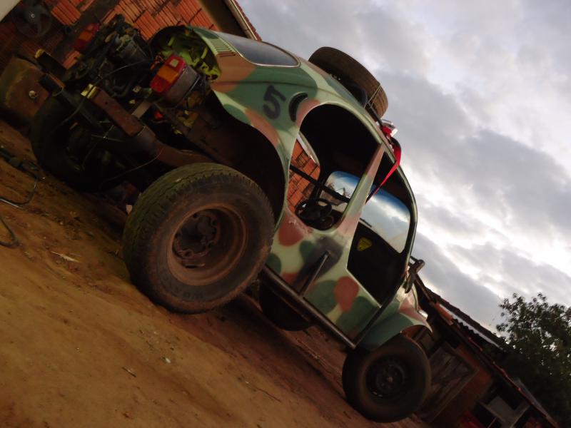

    Carroceria no lugar.....fico um pouquinho mais alta rsrs
    Meu Baja Militar 1600 boxer,  futuro AP 1.8...-dsc00174.jpgMeu Baja Militar 1600 boxer,  futuro AP 1.8...-dsc00176.jpgMeu Baja Militar 1600 boxer,  futuro AP 1.8...-dsc00180.jpgMeu Baja Militar 1600 boxer,  futuro AP 1.8...-dsc00182.jpgMeu Baja Militar 1600 boxer,  futuro AP 1.8...-dsc00183.jpg
    Falta o freio de mão, adaptar o tanque de combustivel da kombi, que da certinho no "chiquerinho" do fusca, soldar uma chapa na traseira pra prender ela, trocar as cruzetinhas do cardãn da kombi, e esperar as tulipas que ficam prontas na segunda-feira...
    depois andar e ir acertando algum erro que fico pra trás....
