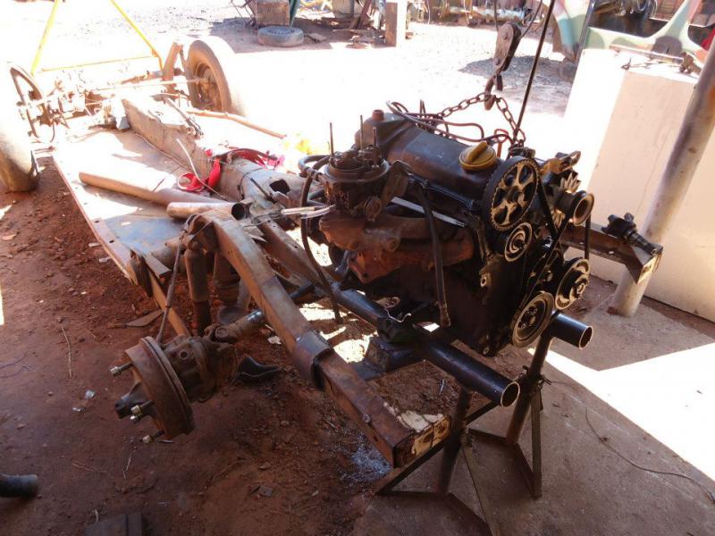

    Motor AP montado e funcionando... agora vamo desce tudo denovo, pra adaptar o cambio do passat 4 marchas, com novas reduções e cruzeta da kombi.......

    ficou muito bom, depois que colocar ap não vai querer voltar para o boxer, apesar do boxer ser um excelente motor, Se for usar o cambio do fusca, não esqueça de colocar as roscas no diferencial...

    Cambio do fusca não aguenta não....vo colocar do passat ap 4 marchas...vamos fazer umas alteraçoes na estrutura dela, acredito que só fique pronta pra andar mesmo semana que vem....

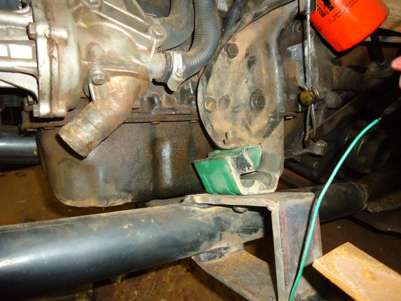

    coxins do cambio e do motor ja foram acertados tambem...
    o unico problema mesmo foram as tulipas para adaptar no cambio AP, como nao achamos nenhuma satelete da kombi que desse certo, acabei levando a peça a um torneiro, que vai embutir a ponta da tulipa do gol, na da kombi.... Brincadeira ficou por 300 reais as 2 tulipas... agora é só esperar elas ficarem prontas na segunda, e colocar pra andar... o motor ja ta funcionando..
