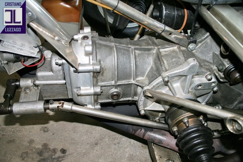

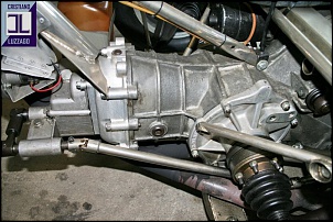

    Este esquema que a Lola fez vai funcionar para vc, só que a sua caixa de marchas é virada mas vai funcionar.
    Aquela peçinha preta vai fazer a inversão direita/esquerda e para vc inverter frente/atrás pode ser na alavanca de marchas, se o varão pega em cima vc passa ele para baixo da fixação da alavanca.
    Miniaturas de Anexos Miniaturas de Anexos Trambulador para Gaiola Ap cambio de gol 4 marchas-1974-lola-t_320_formula_vee-194561362090409.jpg

    eu fiz assim.. só que ao invez de vir de traz para frente vai do varão direto pra frente.. tem fotos no meu topico. usando o mesmo esquema de copinho e bolinha..
