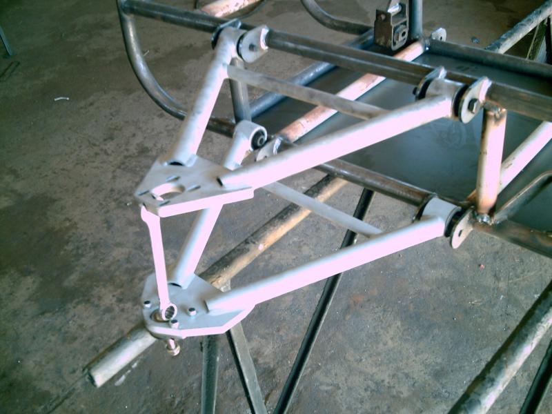

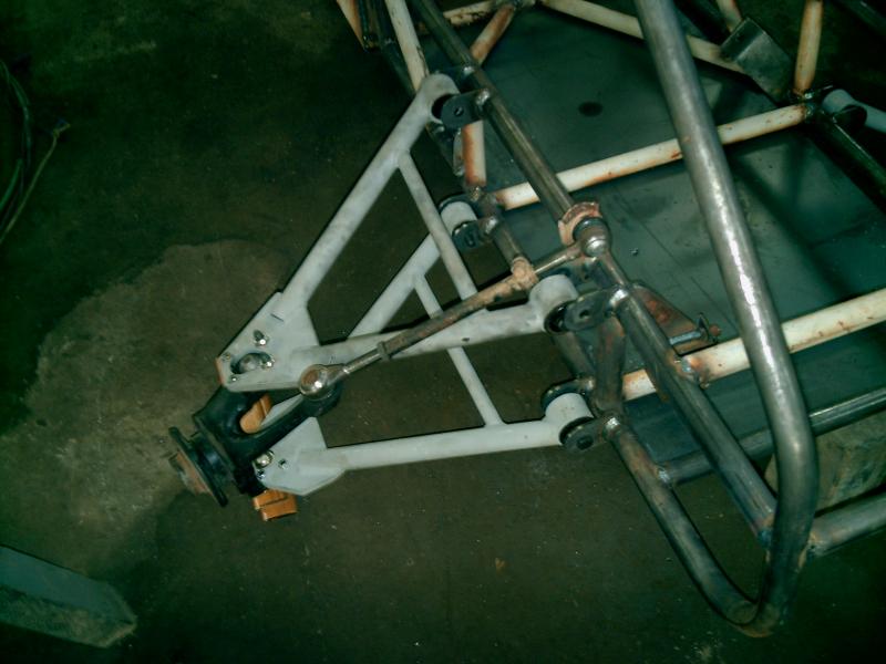

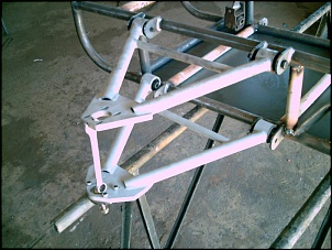

    Caro, Welington, por coincidência a caixa da minha gaiola também quebrou neste final de semana.
    Ela estava como você descreveu, sempre arranhando as marchas e os rolamentos sempre roncando. Na ultima revisão meu mecânico disse que ela não iria mto longe pois ela estava cheia dagua.
    Vou aproveitar que a minha quebrou, e vou colocar todo o conjunto de suspensão e caixa do passat.
    Ou seja, vou pegar o quadro inteiro da suspensão + caixa + motor (tudo acoplado), e vou simplesmente deslocar para trás da minha gaiola, sem trocar de lado nadinha.
    Ela vai ficar assim:
    http://www.4x4brasil.com.br/forum/at...2&d=1220818689
    http://www.4x4brasil.com.br/forum/at...3&d=1220818735
    As duas maiores dificuldades nesse caso são:
    - Fazer um varão do trambulador ir até atras da gaiola
    - Em caso de manutenção do motor, ter que tirar o banco, pois o motor vai ficar no meio da gaiola.
    Estarei iniciando esse projeto na minha gaiola a partir de semana que vem.
    Qualquer coisa me manda teu msn pro fag.online@gmail.com que eu te adiciono.
    abracos

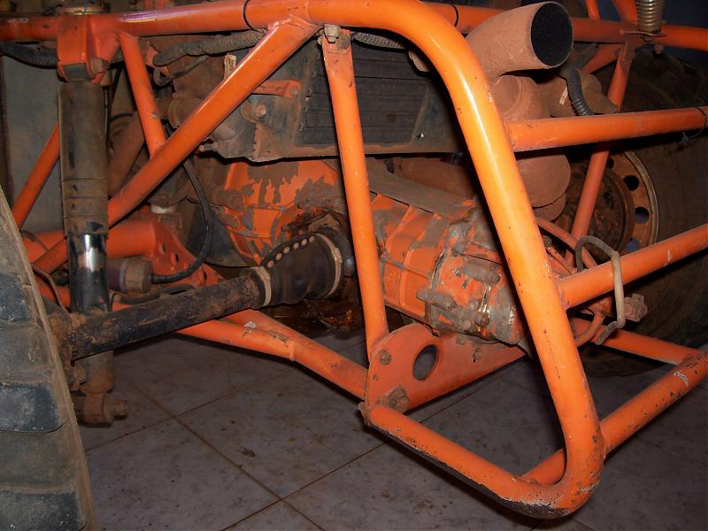

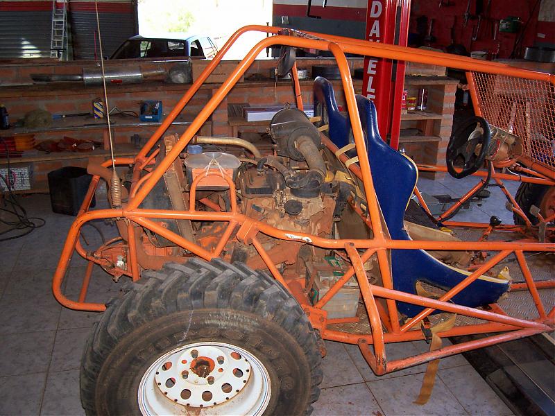

    Legal esta gaiola mas eu colocaria duas balanças...haaááááh, eu já ia esquecendo que eu coloquei duas balanças, como nas fotos.

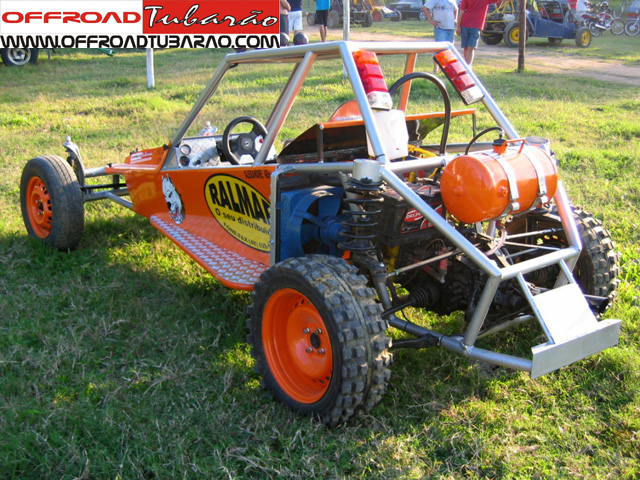

    tem essa maneira se toda estrutura for tubular ae faz o sistema de balanças com molas helicoidais e acopla o motor e caixa onde vc quizer depois é só se virar pra saber como vc vai montar a trambulação... principalmente pra engatar a ré.
