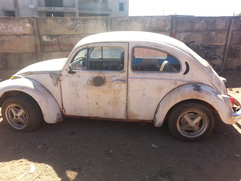

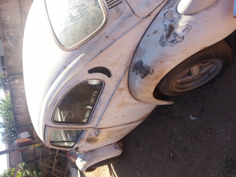

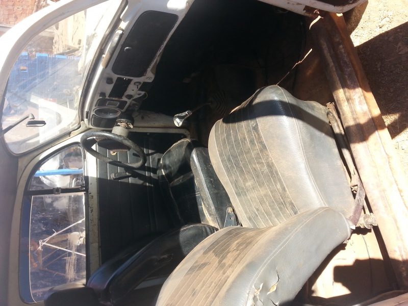

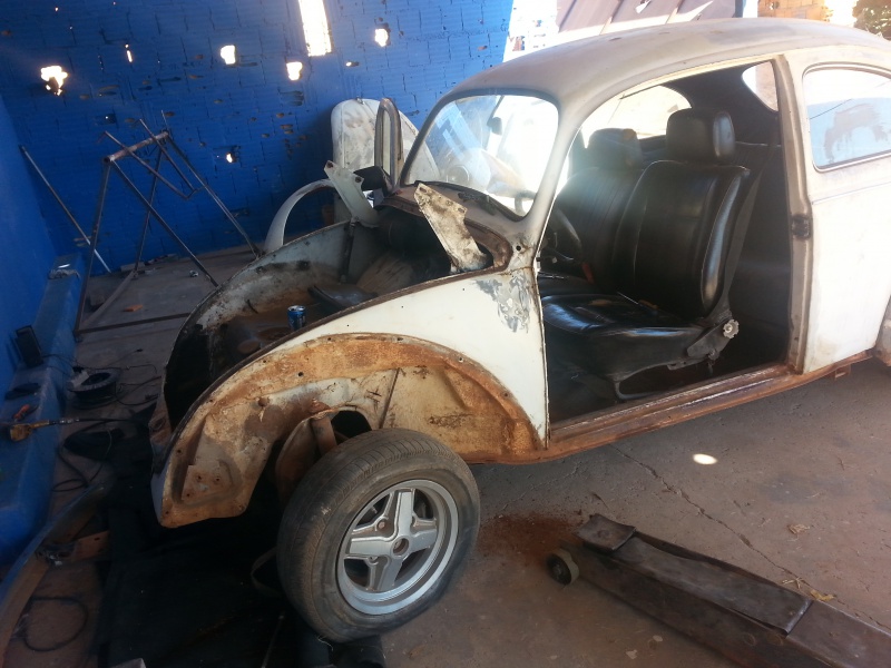

    Compra do fusca !
    Esse projeto estara sendo realizado por mim e meu pai , achamos um VW/fusca 1300 1974 , porem poder ser percebidos nas fotos qe a lataria esta toda com defeito ; ferrugens , podres .. etc kk , o assoalho todo podre , o motor dele esta fundido ; .. vai da mt trabalho refaze-lo todo ,ai vai fotos do fusca :

    Usuário Avatar de Jóy
    26/11/2010
    SÃO LOURENÇO DO OESTE/SC
    378
    vai com fé que quando vê está pronta...eu já estou mexendo com a minha a 4 anos e ainda tem coisas pra melhorar...

    Citação Postado originalmente por Jóy Ver Post
    É isso aí Kristhiano!! Eu também já estou há dois anos fazendo o meu... Foque seu objetivo e vá em frente!!!
    Olhe pra isso...
    ...e veja isso!!!

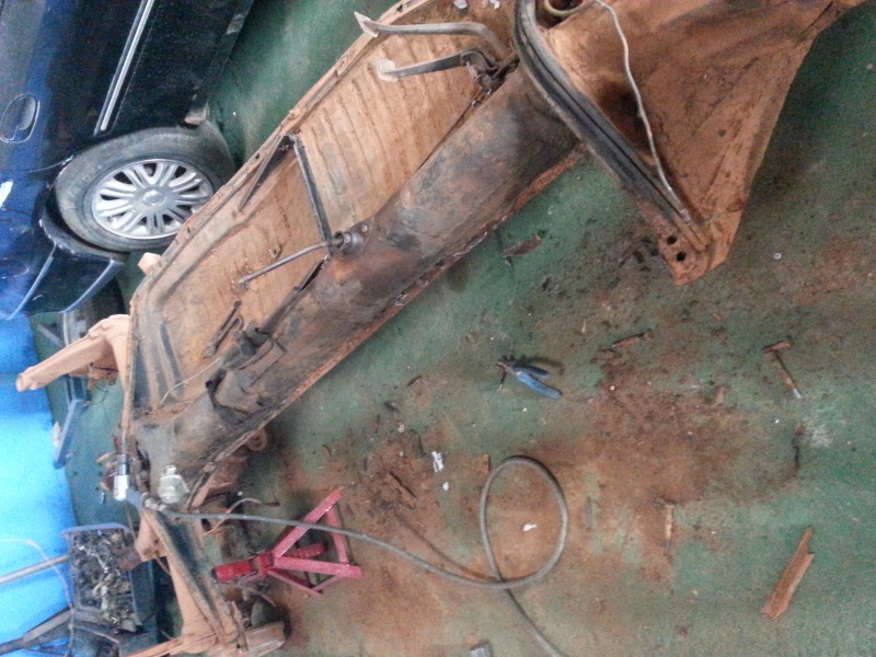

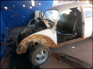

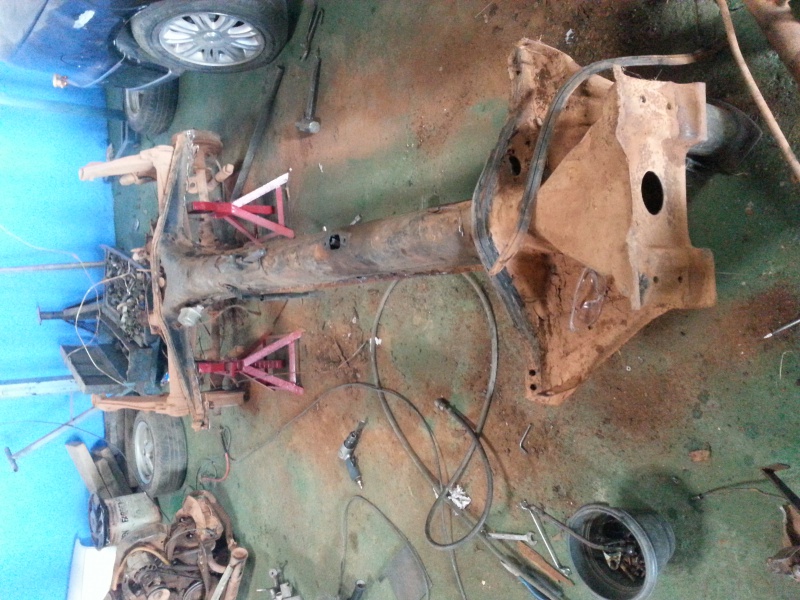

    Desmontando o Fusca :)
    Começamos a desmonta-lo peça por peça kkkk , pois sera tudo refeito e revisado ; suspençao , acabamento , motor ...

    Usuário Avatar de PitucoDH
    04/03/2014
    erechim/RS
    262
    Até eu estou empolgado com o seu projeto! Só uma dúvida, como vai ser feito a tração, vai ser integral ou vai ter acoplamento? Você vai usar uma caixa de chevete e dois diferenciais ou vai fazer uma saida p/ cardã na caixa do fusca (ou outra caixa, oque acho melhor)??

    Usuário Avatar de MÁRCIO BARBAS
    04/10/2011
    CORDEIRO/RJ
    105
    Citação Postado originalmente por kristhiano Ver Post
    Beleza!! To gostando de ver!! Serviço limpo, começando de baixo!! Como dizia um amigo meu:
    "- Não adianta calça nova com cueca suja" Rss
    um forte abraço!!

    Citação Postado originalmente por PitucoDH Ver Post
    Vlw pela atenção!
    Vai ficar show!
    Opa vlw a impolgaçao , agradeço sua atençao , kk a traçao esta sendo feita somente com o diferencial do Fusca , o cambio traseiro vai ter uma saida da arvore secundaria onde sera acoplada o cardã do cambio traseiro ate a traçao , entre os dois havera um acoplamento onde utilizaremos a engrenagem da terceira para On/Off da traçao com uma alavanca propria pra isso . O processo e facil logo estarei postando fotos de como estamos fazendo e como ficou e o que usei para o diferencial traçao e acoplamento abç
    04/03/2014
    erechim/RS
    262
    mas o câmbio não vai quebrar muito facilmente com o ap 2.0?? eu recomendaria usar no mínimo um câmbio de AP pra fazer isso, pois o do fusca vai dar quebra e você vai ter que refazer tudo
    Acho que nao quebra nao , iremos descobrir kkk
