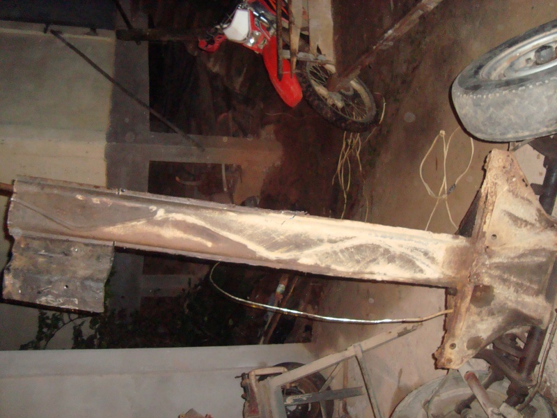

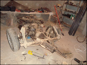

    Cortei o meu desse jeito, só toma cuidado com o alinhamento, solde num lugar plano, porque já vi umas gaiolas que da pra perceber nitidamente que o chassi fica torto com um lado mais alto...onde cortar o chassi do fuca????-b-19-.jpgonde cortar o chassi do fuca????-b-23-.jpgonde cortar o chassi do fuca????-b-21-.jpg
